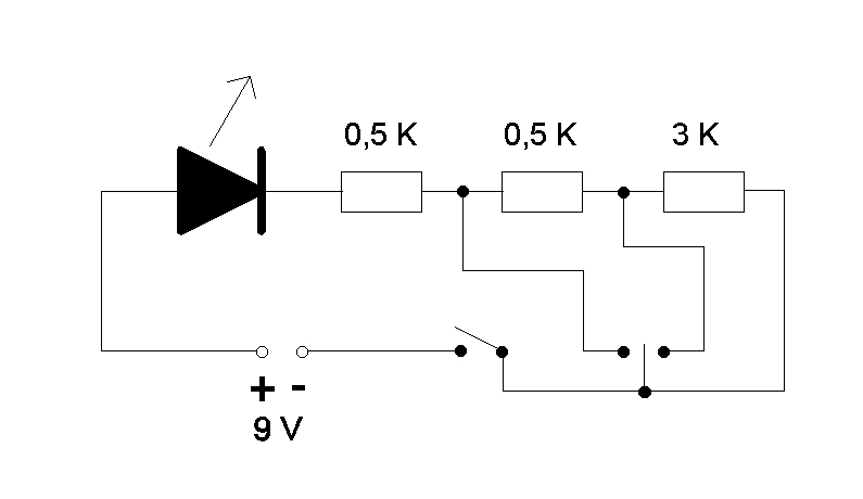

vor drei Wochen habe ich mich endlich aufgerafft und mir einen ?Künstlichen Stern? gebaut. Als Grundlage diente mir die Idee von ?Moriarty?.
Er schlug damals vor, von einem Laserpointer die Linse zu entfernen und diesen dann quasi als Kugelstrahler mit einer Sonnenfilterfolie als KS zu verwenden.
Ich habe allerdings auf die Folie  verzichtet und dafür die Leistung des Lasers drastisch reduziert. Die Schaltung sieht wie folgt aus:

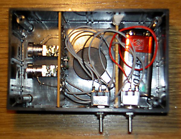

Aufgebaut sieht das dann so aus:
In dem Aufbau stecken allerdings zwei Laser, die wechselseitig geschaltet werden können.

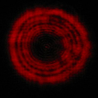

Nachfolgende Aufnahmen sind mit einen C8 Newton und einem 7,2 mm Okular am Tage entstanden. Der Stern stand  zirka 20 Meter entfernt.
Visuell sehen die Bilder bedeutend schärfer aus. Wenn man will, kann man den Stern im Dunkeln locker in 200 Meter (mehr hatte ich nicht Platz) entfernt stellen. Da ist er immer noch hell genug.
Bei der reduzierten Leistung und der fehlenden Bündelung ist die Leistung so gering, dass keine Gefahr für die Augen besteht. Trotzdem sollte man beim Nachbau die nötige Umsicht walten lassen. Ich weiß nicht, wie die Diode sich verhält, wenn die 9 V ohne Vorwiderstand anliegen.

Das schaut meiner Meinung nach irgendwie nach Astigmatismus oder einer extrem deformierten Optik (von den Hauptspiegelklemmen, welche den Spiegel auf der Spiegelzelle halten?) aus.
Wäre interessant, wenn du mal ein Beugungsbild intra- und extrafokal posten könntest (nach Möglichkeit ohne die Kamera bzw. die Aufnahmen zu drehen)! Dabei ist es gar nicht nötig, so ein großes Beugungsbild durcht extreme Defokusierung zu fotografieren - ein weniger stark defokussieres Beugungsbild ist wesentlich Aussagekräftiger!

bei den Aufnahmen kannst Du jede Auswertung vergessen. Trotz der wenigen Meter schwankte das Bild ständig, wie bei einem sehr schlechten Seeing. Teilweise war der Mittelpunkt bis zum Rand gewandert.
Es war ja nur ein Versuch zwischen zwei Regenschauern. Wenn sich die Gelegenheit bietet, werde ich das mit allen meinen Rohren wiederholen. Dann allerdings mit ausgekühlten Newtons.
Hier täuschen die Bilder etwas, es sind nur Ausschnitte aus einem wesentlich größeren Bild.
Die Größe des Punktes der Diode soll in etwa 0,01 mm sein.
