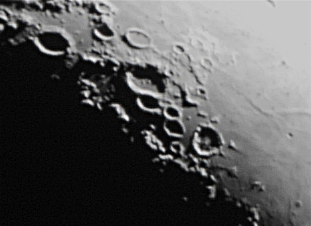

Hey,
habe mich nun auch mal daran gewagt, mit meiner Webcam Mondaufnahmen zu schießen. Ist eine ToUCam SCII, aufgenommen durch ein C8 auf einer VixenSP, nachgeführt von einer MTS3. Aufnahmeprogramm war Qastrocam unter Linux, die Bilder habe ich mit Registax unter Linux (mit wine) addiert.
Also, sie sind nicht wirklich berauschend, aber ohne Hilfestellung werde ich bestimmt nicht dazulernen, also, zerfleischt bitte die Aufnahmen und sagt mir, was ich besser machen kann, war ja schließlich der erste Versuch.
Ich habe je 9 Aufnahmen addiert.
Hier eine kleine Aufnahme der Aufnahmeaktion ;):
Orange-Blau,
Raphael

Hallo Raphael,
zwei Anmerkungen. Wenn Du schon mit einer Webcam  aufnimmst, dann machen 9 Bilder nicht viel Sinn. 90 oder 900 wären da schon angebracht. Giotto und Registax ermöglichen das doch ziemlich Problemlos.
Da war Nummer eins, Nummer zwei, Ränder beschneiden.

Hallo Raphael,
ich habe mich mal schnell am ersten Bild vergriffen und
1. die Ränder geschnitten
2. Mit der Tonwertkorrektur gespielt
3. unscharf maskiert
herausgekommen ist das dabei:
