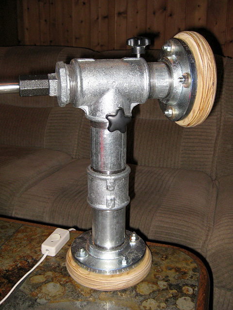

Hey,
Ich möchte hier mal kurz mein neuestes Projekt vorstellen.
Vor ein paar Wochen stöberte ich in einem größerem Astrofoum durch das "Suche"-Board und fand einen seltsamen Thread "Installateur/Klempner gesucht". Wohlgemerkt in einem Astroforum :D
Naja, und diese Meldung brachte mich dann schließlich zu diesem Thema auf dem Astrotreff.
Da ich schon länger an einer azimutalen Montierung interessiert bin, und die Giro mir leider etwas zu teuer ist, kam mir die Pipemount geradezu recht.
Jetzt fragt ihr euch wozu der ne azimutale Montierung will?
Nein, ich hab nicht der Astrofotografie abgeschwohren. Nur wenn ich mal nicht knipse, ist mir die äquatoriale SuperPolaris zu viel zum Aufbauen, gerade wenn es schnell gehen soll.
Also los und Teile besorgen … :pfeif: natürlich gleich in 2"!
Prima dachte ich mir, ich hab Zugang zum Fachhandel, zwar nicht Installatuer, aber immerhin. Hab da auch alles bekommen, bis auf die Flansche. Dafür musste ich dann doch noch zum örtlichen Heizungsfachmann. Naja, und dann hatte ich die Teile und keine Zeit mehr ;)
Heute bin ich dann endlich mal dazu gekommen, die Teile zusammenzubauen und abzuändern.
Denn nachbauen kann ja jeder, und Klemmungen sollte meine dann schon haben. Nicht zuletzt weil ich das Ding auch mal im Führungsbetrieb an der Sternwarte einsetzen möchte.
So, nun fehlt nur noch eine Einschlagmutter und zwei Löcher, dass die Rohre aufs Stativ kommen können, und eine Prismenklemmung für's Teleskop.
Mal sehen, obs morgen dann ein First Light gibt ;)

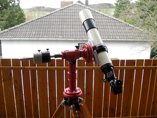

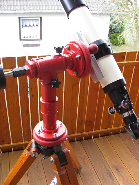

Erstellt 26. März 2010, 13:48
#35172
Hey Tobi,
Die Kosten beliefen sich auch ca. 80 Euros, wobei die Flansche schon fast die Hälfte ausgemacht haben. Holz, Schrauben und Farbe hatte nich noch ;)
gestern haben die Rohre noch einen schönen roten Anstrich bekommen und nun ist's vollbracht.
Der erste Test bei Taghimmel lief auch erfolgreich :up:
