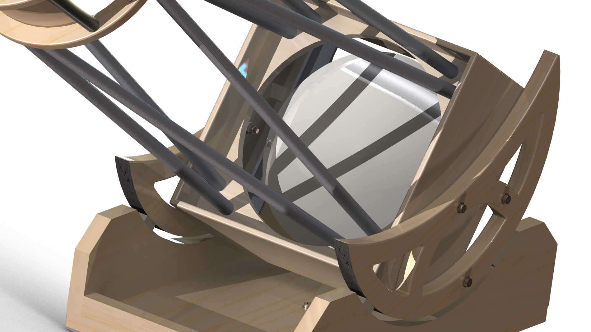

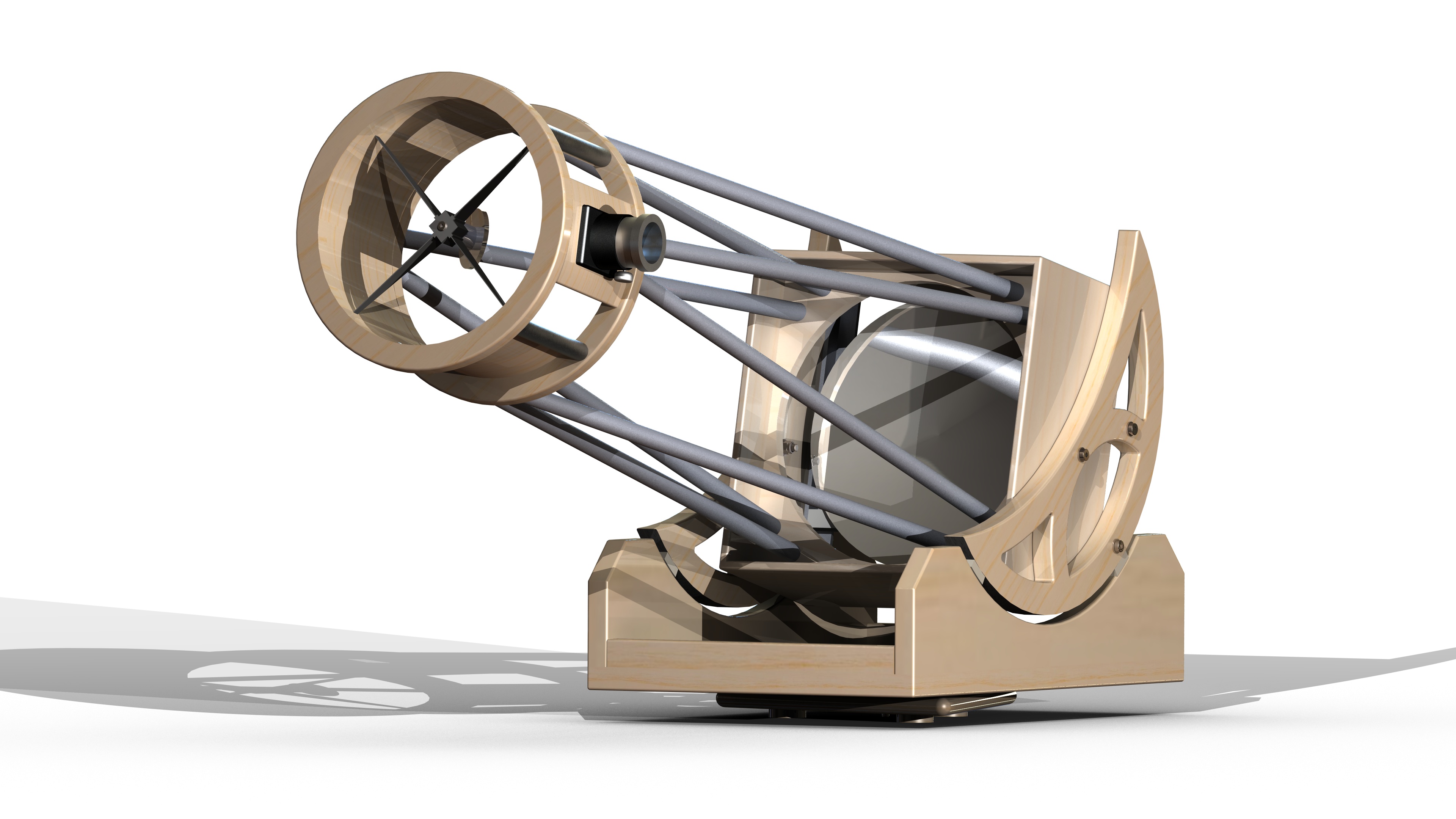

möchte hier ganz schnell mein letztes Projekt zeigen. Habe das erste Mal mit der CAD Software SolidWorks gearbeitet und mir einen Dobson vorgenommen. SolidWorks besitzt eine ziemlich starke Rendering-Engine die sehr viele Möglichkeiten bietet.
Zuvor hatte ich das Modell in CATIA V5 aufgebaut, aber da ich noch keine Erfahrungen mit SolidWorks hatte, wollte ich eben mal schauen, welche Möglichkeiten diese Software bietet.
Man kann das Modell dank Gelenkdefinitionen und Kontaktbedingungen horizontal und vertikal bewegen - entsprechend dem Original.
Leider hat's bisher nur für zwei gerenderte Bilder gereicht, wenn man eine entsprechende Auflösung möchte, ist das ganze doch recht rechenintensiv ;). Das erste Bild lohnt sich auch mal in voller Auflösung, die immerhin 8,3 Megapixeln entspricht.

Wow! Sieht echt super (und nach etwas Aufwand) aus! :up:Und sehr detailreich. Cool.

Jaaa! Das ist doch mal was! :-D
Jetzt macht der Tobi auch schon 3D ;)
Der Spiegel sieht noch bissl matt aus, aber das kriegt man auch noch hin.
Hübsch texturiert und ausgeleuchtet!
Bau mal ein gscheites VLT! ;)

Hallo, danke euch!
Schöner Nebeneffekt ist, dass man Materialien definieren und somit auch z.B. Schwerpunkte exakt bestimmen kann. Mathematisch und mit einem Blatt Papier geht das natürlich auch, aber nicht so exakt, da man eher mit Schätzwerten arbeitet. So aber lässt sich das Teleskop komplett virtuell bauen und die Veränderung von Geometrien und damit der Verschiebung des Schwerpunkts exakt verfolgen. Auch kann man dank der Materialdefinitionen recht genau das Gewicht ermitteln.
Den nächsten Dobson werde ich sicherlich erst einmal komplett virtuell bauen, bevor er in die Realität umgesetzt wird  :) . Geht zwar viel Zeit darin unter, aber man muss sich schon beim Konstruieren mit den Problemen auseinander setzen und Lösungen finden. So lässt sich das Teleskop anschließend direkt nach dem fertigen Plan bauen.
Peter, der Spiegel glänzt schon, nur halt das gewählte Bühnenbild hats etwas versaut. Aber ist ja auch Wurscht, in meinem Job kommt es eher auf perfekte Komponenten als auf eine perfekte virtuelle Darstellung an  ;). Ich werde aber noch mal ein Bild rendern, so dass der Spiegel und dessen Spiegelung besser zur Geltung kommen.

Der Dobson besteht aus einzelnen Bauteilen die zu einer Baugruppe montiert wurden, d.h. man könnte Zeichnungen oder ein NC-Programm aus jedem Bauteil erstellen und den Dobson fertigen. Der Dobson ist natürlich nicht bis ins letzte Detail "auskonstruiert". Die Stangenklemmung am Hut und unten an der Spiegelkiste fehlen z.B komplett. Auch die Fangspiegelspinne ist nur in den Hut gesetzt und nicht realitätsgetreu befestigt - aber ich wollte ja auch noch irgendwann fertig werden und so lange es nur ein Versuch war, geht das meiner Meinung nach in Ordnung. Bei einem ernsthaften Projekt wird das alles natürlich berücksichtigt und durchdacht.
