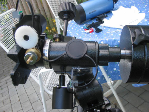

Wie einige auf dem Treffen mitbekommen habe bin ich besitzer einer EQ3 - Allerdings ohne elektrischer Nachführung, was bei hohen Vergrößerungen die Beobachtung von kleinen Objekten doch zimlich erschwert und weshalb ich bis jetzt auch keine Planetenzeichnungen angefertigt habe. Ist halt total nervig wenn man alle viertel Minute von Hand nachführen muss und das Bild danach noch mal 2 bis 3 Sekunden wackelt.
Lange rede kurzer Sinn: Ich bin seit kurzem (eigentlich schon länger, aber ich hatte bis jetzt noch keine Zeit das ganze ans Teleskop zu montieren) Besitzer einer elektronischen Steuerung für die beiden Achsen. Vor 3 Tagen hab ich die Konstruktion dann erstmals Live getestet. Die Motoren funktionieren beide relativ gut, die Nachführung läuft ruckelfrei und sauber.
Die Ernüchterung kam trotzdem ziemlich schnell. Der Richtungswechsel mit der Steuerbox (z.B. von West nach Ost) dauert selbst bei 8facher Nachführgeschwindigkeit noch über 10 Sekunden…
Bis dahin hat mich das Gewindespiel nicht sonderlich interessiert, weshalb ich erstmal nicht genau wusste was da jetzt eigentlich los ist. Nuja, die letzten 2 Tage bin ich am rausfinden wie meine Monti aufgebaut ist. Das Gewindespiel konnte ich immerhin soweit reduzieren, dass der besagte richtungswechsel nur noch 4 Sekunden dauert. Zufrieden bin ich mit dem Ergebniss noch lange nicht.
Arg viel stärker kann ich die beiden Schnecken an die Zahnräder für die Rektaszension und Deklination aber nicht mehr anziehen, da die Achsen schnell extrem Schwerläufig werden, was erstens die Motoren (6V) nicht so arg verkraften und zweitens dadurch unter Umständen die Steuerungsbox verbrutzeln kann…

Auf dem ersten Bild sieht man die Monti mit den beiden angebrachten Motoren. Sieht zwar abendteuerlich aus, aber es läuft.

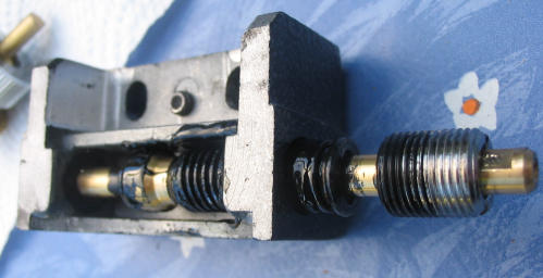

Der Motor und das Schneckenspiel sind dabei in der deklination nicht das Problem sondern eher die "Aufhängung" der Schnecke. Guckstu Bild 2, die Aufhängung der Schnecke als "Explosionsfoto". Über das verschmierte Dings ganz rechts auf dem Bild kann man einstellen wie fest die Schnecke sitzt. Mach ichs zu locker, wackelt die Schnecke in ihrer Aufhängung, ziehe ich's so an, dass nichts mehr wackelt, dann streikt der Motor :mad:

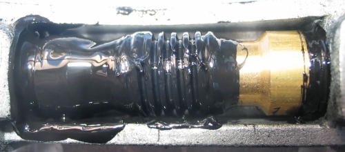

Nuja, ich denke das Problem ist das Zeugs, das den großteil der schnecke überzieht. Das hat mehr ähnlichkeiten mit Kleber als mit Fett :rolleyes:
Wirlich extrem zähflüssig und hartnäckig das zeugs.
Ich denke nach dem Fett-tausch läuft das ganze insgesammt auch im Angezogenen Zustand leicht genug für den Deklinations-Motor. Auch der ander Motor sollte dann noch etwas genauer laufen.
