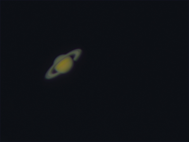

Hier mein erster (erfolgreicher) Versuch den Saturn auf den Chip der Webcam zu bekommen.
http://picasaweb.googl…photo#5054379671460456978
Aufnahme Daten:
Celestron Nexstar 6 SE, Phillips SPC 900NC, 3700 Bilder davon 500 addiert mit Registax, seeing war grausam 3/10 ,
Mein nächstes Ziel ist dann mit Barlow…
Kritik ist willkommen!
Liebe Grüsse
stefanie
AW: Erster Saturn mit Webcam
Erstellt 17. April 2007, 16:33
#27297
Hallo Stefanie,
also das sieht doch schon mal ganz gut aus, man sieht auch schon Wolkenbänder drauf. Nur der Ring sieht etwas unförmig aus, hast du da zu viel nachbearbeitet? :confused:

Ich war eigentlich sehr sparsam mit dem bearbeiten…Vielleicht kennt jemand des Rätsels Lösung:confused:
Erstellt 17. April 2007, 18:51
#27302
Sehr gut, für den ersten Versuch, würd ich sagen!
Zum Ring: Ich sehe da nichts ungewöhnliches… Die kleineren Verzerrungen sind möglicherweise auf kleinere Rechenfehler bei der Überlagerung (Sprünge im Video?) oder auf das Seeing zurückzuführen. Bei der niedrigen Vergrößerung lässt sich das aber schwer beurteilen.

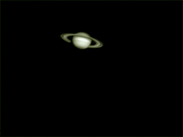

So hier das ganze mal mit Barlow:

Kannst du vielleicht mal ein paar Angaben geben, wie viele Einzelfotos du addiert hast? ;)
An sonsten schon mal sehr schön, hat aber einen komischen Farbstich :gruebel:

Ja das kommt vom RAW Modus der Webcam…Ich bin da gerade noch am Rumprobieren wie ich am Besten die Farben wiederkrieg:gaga: Wenn jemand Tips hat-her damit! Momentan leg ich die 3 Farbbilder wieder mit Fitswork zusammen…
Aufnahmedaten:
Celestron Nexstar 6 SE, Phillips SPC 900NC im RAW Modus, 6700 Bilder davon 3500 addiert mit Registax, seeing war ok 6/10; 2x Barlow
liebe Grüsse:)
Erstellt 24. April 2007, 16:01
#27413
Hallo Stefanie,
Ist die Webcam auf Schwarz/Weiß umgebaut? Wenn nicht, dann ist nämlich das RAW in Farbe. Kann es sein, dass du es falsch decodiert hast? Welche Programme hast du denn dafür verwendet?

ete;108565 hat gesagt
Aufnahmedaten:
liebe Grüsse:)
Moin Stefanie,
also ich würde nicht soo viele Bilder (3500) addieren, sondern wirklich nur die "Besten Einzelbilder", jedoch sollte man mindestens 200-300 Bilder addieren, um das Rauschen wegzubekommen, zu viele Bilder bringen meistens etwas unschärfe rein ;)
Evtl. auch etwas mit der Belichtungszeit runtergehen, da die Saturnkugel z.T. schon überbelichtet ist :up:
Auf jeden Fall ein gelungener Saturn, den man aber durchaus noch verbessern kann, aber Gut Ding will Weile haben :)
Schöne Grüße und Clear Skies,
Markus

Ne, ich denke ich bin im rohen Farbmodus…Zumindest hatte ich die Software so eingestellt…
Nach dem Stacken in Registax hab ich 3 Bilder bekommen (G,B,R) und diese dann in Fitswork zu einem RGB Bild addiert…War das Richtig?
Danke für die Hilfe und Tips! Beim nächsten klaren Himmel wird weiter probiert !:D
stefanie
AW: Re: Erster Saturn mit Webcam
Erstellt 24. April 2007, 17:45
#27416
Hallo Stefanie,
ete;108568 hat gesagt
War das Richtig?
Dass Registax 3 B/W Bilder ausspuckt kenne ich nicht.
Bei dem RAW_Modus bin ich mir jetzt zwar nicht sicher, aber ich kann dier folgende Seite empfehlen (falls du sie nicht schon kennst ;)):
http://astrofotografie.hohmann-edv.de/aufnahmetechniken/toucam.optimieren.php
Sagt dir das Programm "AviRAW" was? Das meinte ich vorhin mit decodieren ;)
Aber wenn du nur im ONR (Optimized-Non-RAW) Modus aufnimmst, fällt das eh weg.

Hier mal ein Versuch mit Decodierung (AviRAW, DeBayerToRGB, BG)…
Dannach mit Registax addiert (500 von 1000 Bilder)/geschärft und in PS bearbeitet…
Was sagt ihr dazu?
lg
stefanie

Also die Farben wirken jetzt um einiges natürlicher, aber dafür ist das Foto nicht so scharf wie das andere :sad:

Ja, ich weiss! Seeing war grausam! Wollte es mal wegen der Farben zeigen! Danke für deine Hinweise:)
