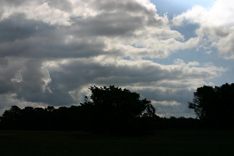

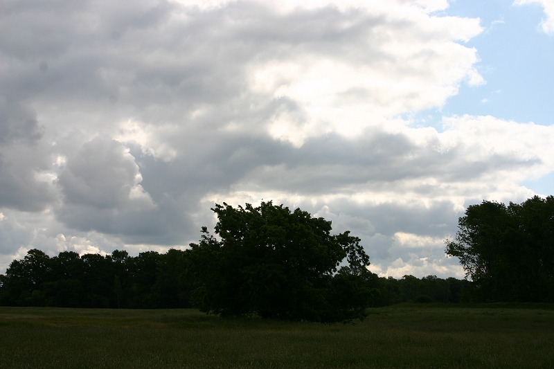

Zur Erstellung dieses Bildes habe ich zwei Aufnahmen benutzt:
1/160 sek, f8, 100 asa
1/1250 sek, f8, 100 asa
Das hellere Bild habe ich in den PS geladen und noch etwas den Gammawert verändert:
Danach als Bild 1 abgespeichert.
Das dunklere Bild ebenfalls etwas korrigiert und als Bild 2 abgespeichert.

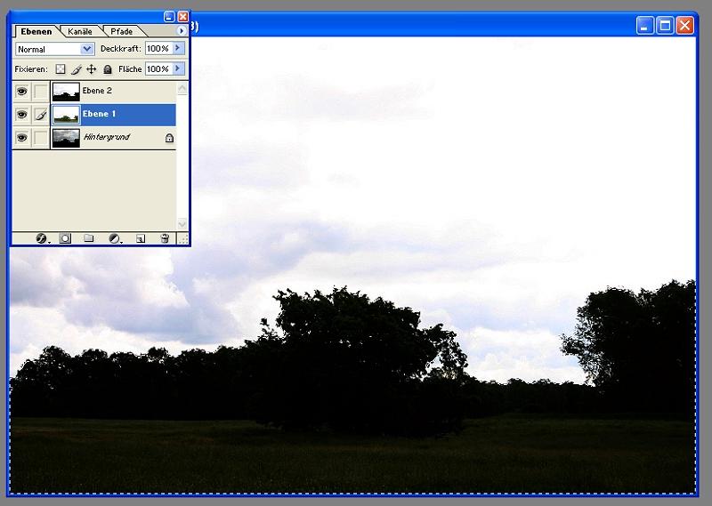

Danach alle drei Bilder geladen und durch Auswahl, Kopieren und Einfügen so zusammengesetzt, dass die Maske oben, Bild 1 in der Mitte und Bild 2 unten lag.
Jetzt habe ich das Schwarz des Vordergrundes mit der Pipette aufgenommen und einen Farbbereich ausgewählt.
Danach eine ?Weiche Auswahlkante? eingestellt
Das ist sicherlich auch ein Parameter, der von Bild zu Bild anders sein wird.

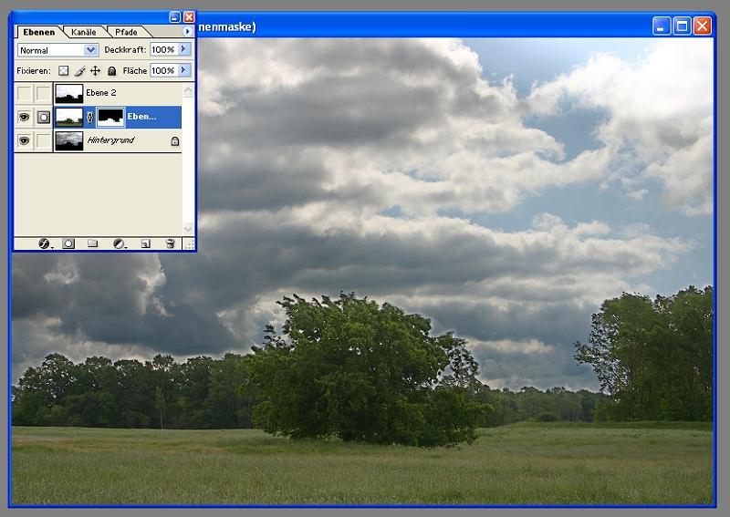

Als nächster Schritt wird die Ebene 1 angeklickt.
Danach eine Ebenenmaske zugefügt.
Danach wird unsere Maske (hier Ebene 2) unsichtbar gemacht und das hoffentlich zufrieden stellende Ergebnis wird sichtbar.
Alles was ausgewählt war, wird aus dem mittleren Bild und der Rest aus dem unteren Bild dargestellt.
Jetzt die Ebenen reduzieren:
