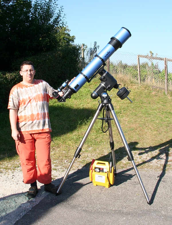

hier mal ein kleines Bild von dem neuen Refraktor auf meiner alten EQ-6. Leider konnte Ich nicht so nett kucken da mich die Sonne geblendet hat :motz:
Martin ;)

Nicht schlecht, das Teil, obwohl es ins Handgepäck wahrscheinlich nicht mehr hinein passt ;)
Ich hab ja auch einen Refraktor von Skywatcher, allerdings f/5, aber visuell bin ich für das Preis-Leistungsverhältniss begeistert. Bei dir wirds wahrscheinlich noch besser sein, hat ja f/8, wenns mich nicht täuscht. Da wird der Farbfehler noch weniger auffallen.
Ich erwarte auf jeden Fall einen Testbericht, möchte ich hier mal glech klarstellen. ;)

ui, das ist ja ne richtige Kanone! :D ;)
Habs ja schon live gesehen, als es um die Verstauung im Auto ging ;)
Achja: Du solltest dir mal über eine Sitzgelegenheit den Kopf zerbrechen (bevor die Wirbelsäule bricht ;)) - nachwievor schlage ich dir einen Bügelstuhl vor!

ich muss den anderen Recht geben. Das ist mal ein großes Teleskop:up: ( Schieß aber net den Mond ab):) .
Da will man doch gleich mal Beobachten gehen, oder nicht?
