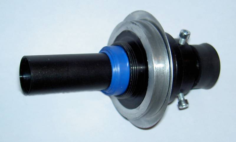

Aus diesem Grund nachfolgende Beschreibung. Ich beziehe mich hierbei auf dem Polsucher der EQ 5, der, wenn man durchblickt, so aussieht:
(1) Wahrscheinlich liegen die Probleme bei ähnlichen Montierungen in der gleichen Richtung
Dieser Polsucher wird mit einem kleinen Gummiring geliefert, der im montierten Zustand den Drehpunkt bildet. Leider beträgt der Abstand zu den Justierschrauben nur wenige Millimeter. Dadurch wirken sich bereits kleine Änderungen der Schrauben sehr stark auf die Lage aus, so dass die Justierung zum Glücksspiel wird. Da man die Schrauben auch nicht mit der Hand besonders fest ziehen kann, verändert sich die Justierung sehr schnell.
Aus diesem Grunde habe ich den Gummiring entfernt. Das Teil des Polsuchers, welches sich am Ende der Aufnahme befand, habe ich mit Isolierband umwickelt, so dass der Sucher straff in der Hülse sitzt. Damit beträgt der Abstand zwischen Drehpunkt und Justierschrauben fast 3 cm. Die Schrauben habe ich gegen 3 mm Inbusschrauben ausgetauscht. So sieht das jetzt aus:

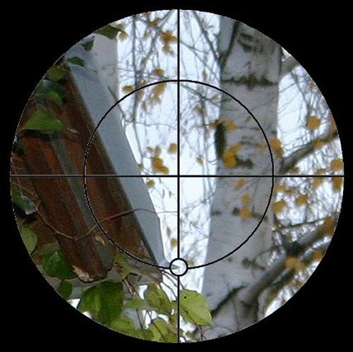

(2) Nachdem der Polsuche in der Stundenachse montiert wurde, ist der nächste Schritt das Ausrichten des Suchers. Diese hat zum Ziel, dass die Achse des PS parallel zur Stunden-Achse verläuft.
Dazu sucht man sich eine markante Stelle, welche mit dem eingebauten Polsucher zu erreichen ist. Dieses geschieht durch Veränderung der Polhöhe und der Richtung der Monti. Da beide Achsen keinen Abstand zueinander haben, spielt die Entfernung keine Rolle. Man bekommt nur, wenn man zu dicht ist, keine scharfe Abbildung.
Ich habe hier mir eine Häuserkante ausgesucht. Diese bringt man genau in die Bildmitte.

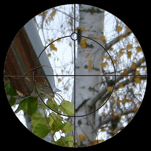

Die Stellung der Anzeige im Polsucher ist dabei nicht von Bedeutung. Dann dreht man die Stunden-Achse um 180 Grad. Die gemerkte Stelle wird mit großer Sicherheit aus dem Zentrum auswandern:
Jetzt verstellt man den PS mit Hilfe der Justierschrauben so, dass der gemerkte Punkt (in diesem Fall die Hausecke) 50 % der Abweichung zum Zentrum wandert:
Mit Hilfe der Polhöhe und Richtungsänderung der Monti den Punkt wieder ins Zentrum bringen und den Vorgang so lange wiederholen, bis der Punkt bei der Drehung der RA Achse genau in den Mitte bleibt.

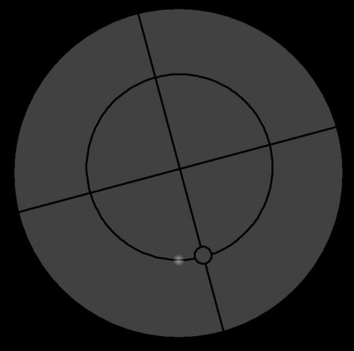

(6) Mit der Polhöhe und der Richtungsänderung der Monti richtet man sie so aus, das Polaris genau in der Mitte des PS steht:
Durch Veränderung der Polhöhe verschiebt man Polaris nach unten genau auf den Kreis.
Jetzt wird die Stunden-Achse so gedreht, dass Polaris in den kleinen Kreis kommt.
Jetzt steht der Polsucher und Polaris so, als wären RA von Polaris und Sternzeit gleich. Nach 6 Stunden wäre er 90 Grad gegen den Urzeigersinn gewandert.
Nachfolgende Bilder zeigen die Stellung bei einer Differenz von 0 Stunden, 6 Stunden, 12 Stunden und 18 Stunden.

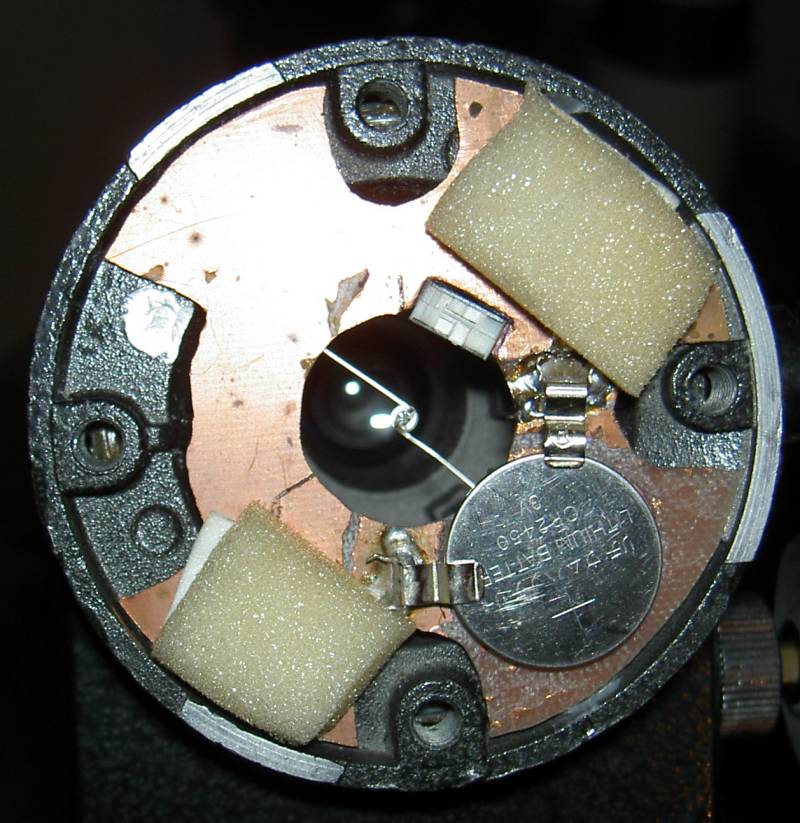

(14) Es ist zweckmäßig für den Polsucher eine Beleuchtung zu bauen. Ich habe das für meine Monti wie folgt gelöst:
