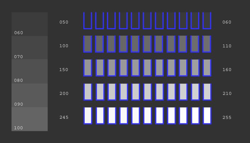

Mich hat interessiert, ob beide Verfahren das gleiche Resultat liefern oder ob es Unterschiede im Ergebnis gibt. Dazu habe ich mir ein Testbild angefertigt.
Die Hintergrundhelligkeit beträgt genau 50. Die Helligkeitsabstufung in den Balken ist genau eins.
Das Histogramm dazu sieht wie folgt aus:
Wie man sieht, ist eine eindeutige Zuordnung der einzelnen Bereiche zu den Details des Bildes möglich.
