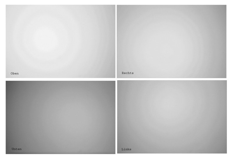

Um zu sehen, ob es einen Gradienten in dem abgebildeten Himmelsabschnitt gibt, habe ich vier Aufnahmen gemacht und dabei jeweils den Newton um 90 Grad in der Längsachse gedreht. Die Bilder habe ich in der Helligkeit gespreizt, damit man das Ergebnis besser sehen kann.
Alle vier Bilder sind gleich, aber was mir auffiel, der Helligkeitsmittelpunkt ist nicht identisch mit dem mit dem Bildmittelpunkt.
Noch mal vier Aufnahmen und dabei die Kamera jeweils um 90 Grad gedreht.
Man sieht deutlich, wie der Helligkeitsmittelpunkt wandert. Der Auszug scheint nicht durchzuhängen, aber der Fangspiegel ist eventuell leicht verdreht. Wenn wieder mal so ein schöner blauer Himmel ist, werde ich mal sehen, ob der Fangspiegel wirklich der Schuldige ist.
