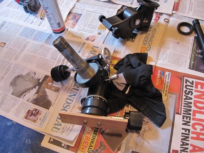

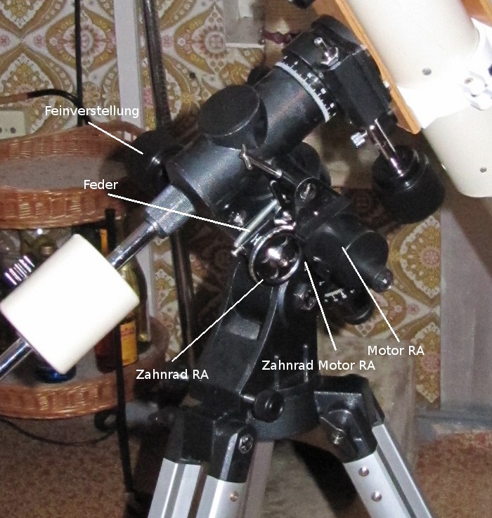

war letztes Wochenende wieder mal zu Hause und habe mich der Soligor-Montierung gewidmet. Hatte die Montierung ja vor längerem schon mal komplett neu gefettet, allerdings noch nicht richtig eingestellt. Die Schnecken griffen also noch nicht richtig in die Schneckenräder. Die DEC-Achse läuft jetzt fast spielfrei und leichtgängig. Die RA-Achse ließ sich allerdings nicht vernünftig einstellen. Also habe ich die RA-Achse nochmal zerlegt und gesäubert. Dabei bemerkte ich, dass etwa 1/3 der Zähnchen (zusammenhängender Bereich) des RA-Schneckenrades beschädigt sind und die Metallspäne dazwischen hingen, weil die Schnecke die ganze Zeit falsch justiert war :sad:
Schneckenrad und Schnecke greifen in einander. Wenn hier nicht sauber justiert wird, kann das Schneckenrad beschädigt werden!
Dachte schon, dass wäre es dann. Hab aber alles wieder neu gefettet und zusammengesetzt und es läuft. Auf dem 1/3 ist die Feinverstellung etwas schwergängig, aber auf den anderen 2/3 läuft es sehr gut und ohne Spiel :) Ist also doch noch zu gebrauchen, wenn man damit umzugehen weiß/versteht ;) Der Außeneinsatz bei -10°C war ebenfalls positiv. Die Nachführung (Motorisierung in einer Achse) lief auf den 2/3 fast problemlos. Kraftmäßig bewältigt der Motor auch die schwergängigen 1/3, leider drückt der Motor bloß über eine Feder auf das Zahnrad der RA-Achse, weshalb die Zahnräder von Motor und RA-Achse nach gewisser Zeit nicht mehr in einander greifen (schlecht gelöst). Trotzdem konnte ich Jupiter bei etwa 100facher Vergrößerung im Telementor problemlos beobachten, ohne ständig korrigieren zu müssen :)
Ich hoffe man erkennt das wesentliche …
Da die Montierung also nicht mehr ganz in Ordnung ist, man aber trotzdem noch gut mit arbeiten kann, gehe ich mit dem Preis auf 150 EUR runter. Da du es möglichst mobil wolltest, würde ich bei Wolfi aber noch eine Starway Prismenklemme besorgen. Damit ließe sich das Maskutov (verfügt bereits über eine Prismenschiene) schnell und einfach montieren bzw. demontieren. Bei anderen Teleskopen in dieser Preisklasse sind Montierung und Optik meist verschraubt. Ich würde dir, aus Gründen der Transportabilität, aber auf jeden Fall zur Prismenklemme raten :) Dann wären wir also wieder bei ~ 200 EUR + Versand.

Die teilzerlegte RA-Achse. Das Holzbrett würde ich dann durch die Prismenklemme ersetzen.

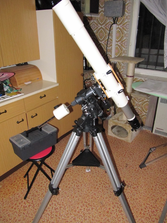

Montierung und Stativ. Die Höhe ist für die Nutzung eines Maskutovs optimal, die Stabilität ausreichend.

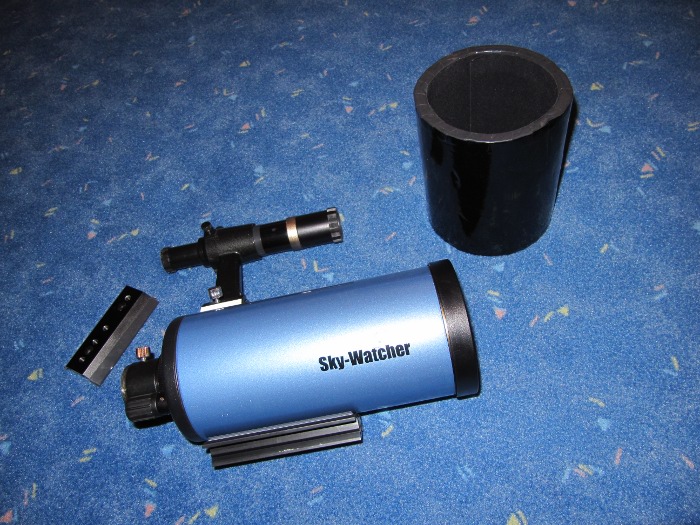

Und das gut gepflegte 90/1250 Maksutov mit 6x30 Sucher und Eigenbau-Taukappe.

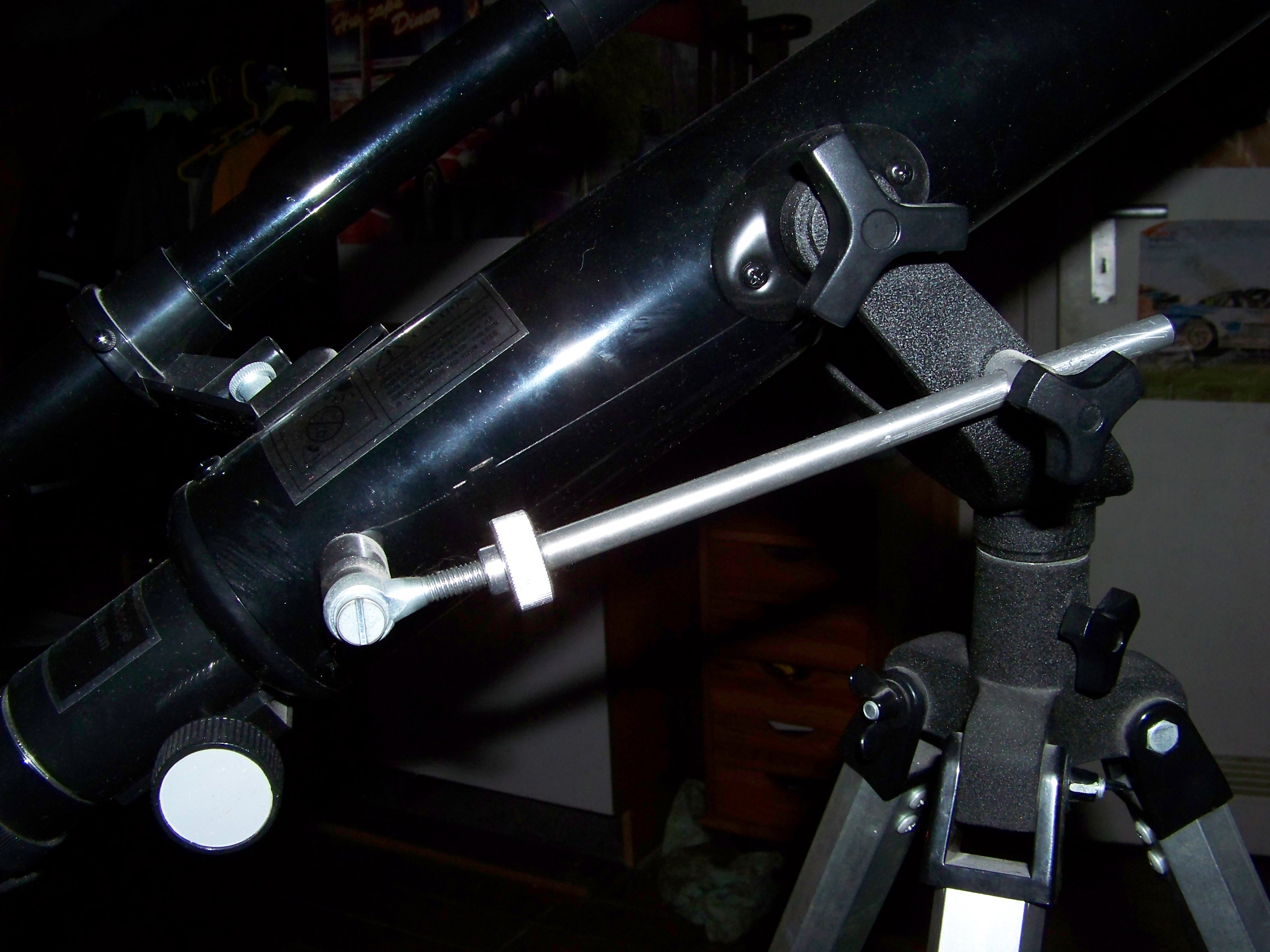

Z.B. DEC und RA: DEC könnte meiner Meinung nach die Deklinationsachse sein, aber was das ist, weiß ich nicht genau. Obwohl ich schon ein Teleskop besitze, aber bei der dort verbauten Azimutalmontierung, bei der man einfach den Tubus mit der angeschraubten Gabel per Gewinde einfach auf das Stativ schraubt, ist das verständlich, sie ist so einfach aufgebaut wie keine andere. Wenn man weit genug nach rechts dreht, lässt sich das Teleskop nicht mehr in der Horizontalen schwenken, da es "festgeschraubt" ist, weil ja ein Gewinde als Befestigung dient :D
RA könnte radial heißen…oder Rettungsassistent…oder so ähnlich^^
Aber wenn man jahrelang mit einer Azimutal-Kaufhausröhren-Montierung hantiert, kennt man lediglich zwei doofe Feststellschrauben (die völlig sinnlos sind, weil dann zwar das Bild nicht mehr so zittert, aber dann bewegen sich Mond und Co. aus dem Fokus und man muss die Feststellschrauben nach einer Zeit lösen, nachführen, festschrauben, oder auch nicht,……) und eine vertikale Feineinstellung. Die allerdings hat folgende Macke: die Stange, die den Tubus hebt oder senkt, ist per Gewinde verankert, wenn man nun lange genug an der Feineinstellung dreht, löst sich die Stange und der Tubus kippt unvermittelt nach unten :D
ich füg hier dann mal ein Bild dieser tollen Montierung bzw der Feineinstellung ein :D
Naja, und die Schnecke kenne ich entweder in Form eines schleimigen Weichtiers oder einem Teil des Innenohrs, nicht aber als Teil einer Teleskopmontierung, d.h. ich habe keine Ahnung, was das ist und was eine Schnecke am Teleskop macht :D
Die Unterschiede zwischen einer Soligor-Montierung und einer Azimutal-Montierung sind also gravierend, aber das dachte ich mir bereits^^
Was für Okulare sind denn dabei? Irgendwelche Filter vielleicht auch? Gibt ja diverse Filter, die störendes Laternenlicht abmildern können, habe ich gelesen, bin aber nicht sicher, wie sie heißen…Polfilter vielleicht? Du siehst, ich bin im Grunde ein völliger Laie.
Und zu der Dingsdabumsda-Schiene sag' ich nicht nein, wenn ich dann die Möglichkeit habe, das Teleskop schnell und einfach montieren zu können und somit auch dieses im Rucksack transportieren können würde. Warum heißt sie eigentlich so?? Ach, ich glaube, ich werde erstmal Teleskop-relevante Begriffe studieren müssen^^
Aber dass du bei diesem Wetter beobachten konntest bzw testweise Jupiter anvisieren, das wundert mich. Ich habe seit Tagen keinen einzigen Stern oder Planeten, geschweige denn den Mond gesehen, nur einen unglaublich hellen, wolkigen Winter-Nachthimmel.
naja, das war's bis jetzt mit Fragen o.ä.^^
hier sieht man gut die beschriebene Feineinstellungsstange, die per Gewinde montiert ist.
