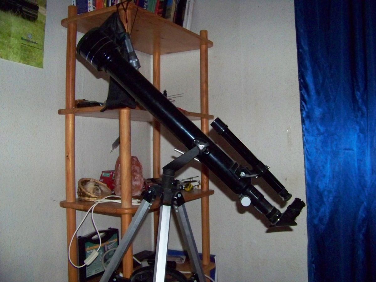

Im Anschluss an dieses erste Buch (das übrigens sehr empfehlenswert ist, mit vielen, großen Abbildungen und einer genialen Wissenssammlung zum Thema Astronomie) kam dann ein Teleskop (60/700 Refraktor) , allerdings ein billiges Kaufhausteil für 50€ mit miserabler Bildqualität, aber ich dachte mir, derweil wird das schon reichen. Das "Teleskopieren" an sich gestaltet sich für mich schwierig, da ich mitten in der Stadt, direkt neben einer Bundesstraße wohne, was etwa 3-4 helle Straßenlaternen mit sich bringt. In der Gegend kenne ich auch keine sonderlich geeigneten Orte, wo man auch einen dunklen Himmel zu sehen bekommt. Auto hab ich keins, verständlich, ich bin ja erst 18 :D

Heutzutage nutze ich allerdings das Teleskop kaum noch, weil ich mir diese miserable Bildqualität nicht mehr antun will. Sie ist gerade mal ausreichend für den Mond. Planeten konnte ich noch nie erkennen. Ich sage erkennen, weil ich sie mit bloßem Auge sehen kann, aber sobald ich das Teleskop darauf richte und fokussieren will, stelle ich fest, dass ich nicht so fokussieren kann, dass ich eine Scheibe sehe. Was ich sehe, erinnert eher an ein flackerndes, undefinierbares Etwas. Beim Beobachten von Merkur konnte ich so z.B. etwas sehen, was an die Saturnringe erinnerte, aber nur bei einer gewissen Fokuseinstellung. Wie gesagt, scharfe Bilder von Planeten bekommt das Billigteleskop nicht hin, auch nicht von Sternen. ich sehe nur heftig flackernde Objekte. Kann auch teilweise an Luftbewegungen liegen, aber ich denke, das Teleskop trägt Mitschuld.
Astrofotografie habe ich probiert, aber das ist mit diesem Teil ein sinnloser Versuch. Ich habe einmal recht gute Mondbilder machen können, aber die sind mittlerweile auch irgendwo verschollen, ansonsten würde ich sie hier natürlich reinstellen. Anderes durchs Teleskop zu fotografieren, ist mir noch nicht gelungen. Aber mangels einer Montagemöglichkeit für eine Kamera (Kompakte) ist das auch sehr schwierig. Folglich war bis jetzt mein bevorzugtes Objekt der Mond, da ich da eine noch einigermaßen ansehnliche Qualität habe. Das geht ungefähr bis 100fache Vergrößerung. Darüber geht gar nix^^
Dann bekomme ich nur noch ein völlig verschwommenes Bild zu sehen.

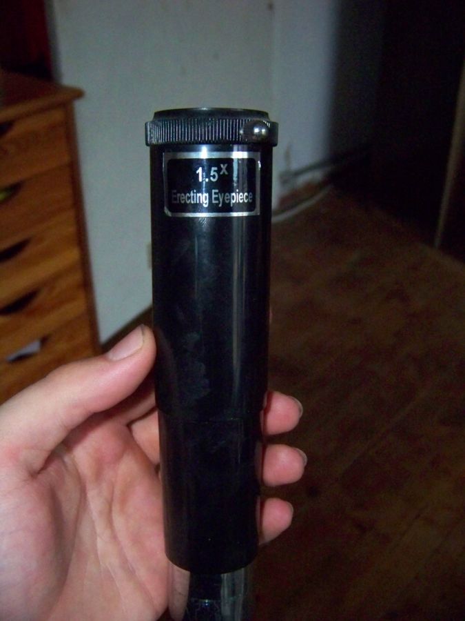

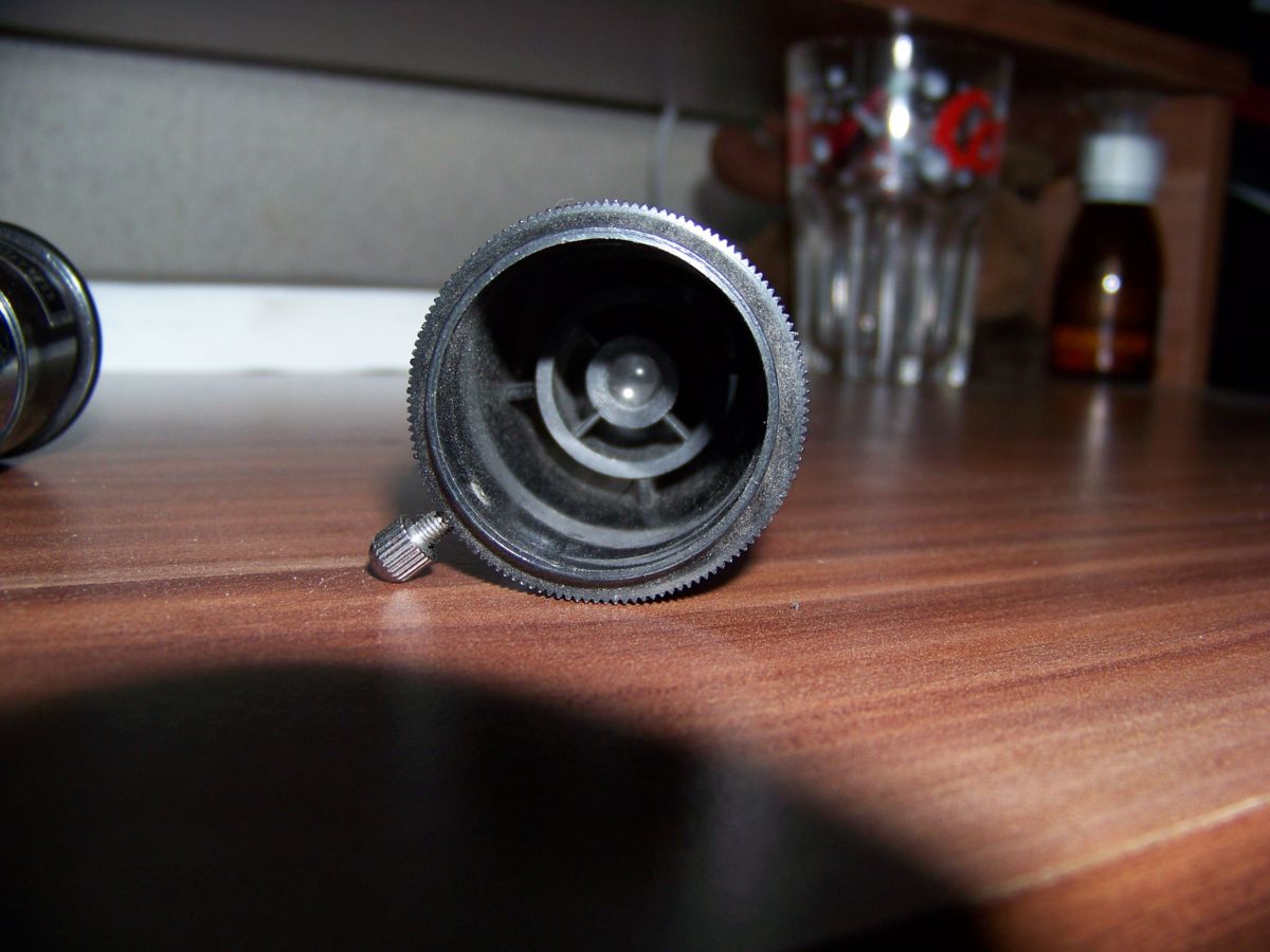

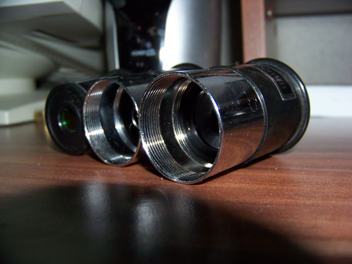

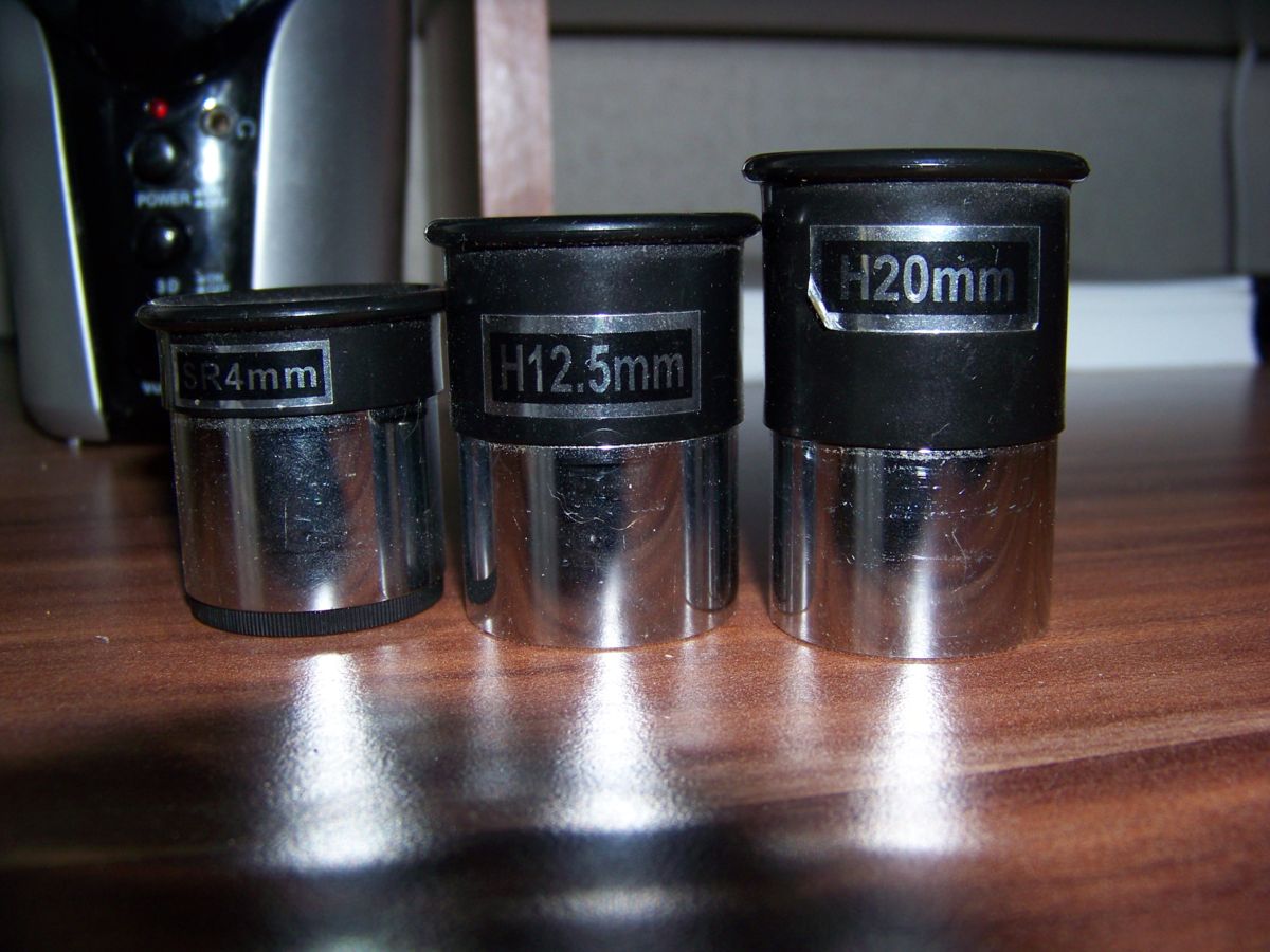

Zur Ausstattung: meine Ausstattung besteht aus dem Lieferumfang des Teleskops. Also ein "SR4mm"-Okular, ein "H12,5mm" und ein "H20mm"-Okular, eine Umkehrlinse (1,5fache Vergrößerung), die in der Beschreibung "Prisma-Okular-Verlängerung" genannt wird (!) und ein sog. "Mondfilter", sprich: ein schwarzes Plastikscheibchen mit Gewinde zum Einschrauben ins Okular und einem durchsichtigen, grünen Plastikfensterchen in der Mitte. Das Ding erzeugt eigentlich nur ein grünes Bild des Mondes, in der Beschreibung steht, er solle die Helligkeit des Mondes abschwächen, das tut er aber nicht, er vermindert sogar den Kontrast. Das Teleskop hat lediglich eine Feineinstellung für die Vertikale, alles Horizontale muss per Hand erledigt werden, was bei hoher Vergrößerung schwer ist. Sonnenbeobachtung mittels Projektion auf ein Blatt Papier habe ich auch schon probiert, aber das hat nicht so recht geklappt. Teures Zubehör für's Teleskop zu kaufen, dazu war ich noch nicht bereit. Das würde sich meiner Meinung erst lohnen, wenn die Kaufhaus-Röhre durch ein neues, gutes Teleskop ersetzt worden ist. Außer vielleicht Sonnenfilterfolie, die würde ich mir theoretisch schon demnächst kaufen, aber das muss ich mir auch erstmal überlegen.

Ich möchte noch ein wenig dein Teleskop bewerten, wenn du schon Bilder eingestellt hast. Und lieber hart aber ehrlich  :ninja: :
Jetzt versteh ich, weshalb du kaum was sehen kannst bei Mond und Planeten. Mit dem Teleskop wirst du nicht glücklich. Schon die Montierung ist ein Spaßkiller: Azimutal… bäh. Du musst in zwei Achsen nachführen, ohne, dass du da irgendwelche Feineinstellungen machen kannst.
Was du brauchst ist eine parallaktische Montierung. Mit der kannst du das Teleskop viel einfacher und komfortabler Nachführen. Das brauchst du auch bei höheren Vergrößerungen.
Und das du bei der Öffnung von 60mm kaum über 100fach vergrößern kannst wundert auch nicht. Der Richtwert für die maximale Vergrößerung ist ca. Öffnung *2. Bei dir also 120fach. Mit dem 4mm bekommst du aber schon 170 fache Vergrößerung. Totaler Unsinn…
Hohe Vergrößerung ist nicht das A und O. Jedes Teleskop hat seinen eigenen vernünftigen Rahmen.
Bei schlechter Teleskopqualität nimmst du sogar lieber was weg. Gute Teleskope halten sogar auch mal Öffnung *2,5 aus. Darüber ist aus rein optischen Gründen Schluss. Mit einem guten Teleskop mit 100mm Öffnung sind also schonmal 250fach drin, ohne Qualitätsverlust. Das ist ordentlich.
Deine Okulare sind noch dazu das Billigste vom Billigen. Die sind auch für einiges verantwortlich. Dann doch lieber ein gutes einfaches Plössel. Da hat man wenigstens etwas Qualität. Die sind aber bei jedem vernünftigen Kompletteleskop bei einem guten Astrohändler mit dabei :)

Eines gibt es noch zu sagen, um die Schwachsinnigkeit meines Teleskops zu betonen: mit der Umkehrlinse bekomme ich über 200fache Vergrößerung hin, und da bekomme ich z.b. beim Mond nur leuchtenden Matsch zu sehen wenn ihr wisst, was ich meine^^
