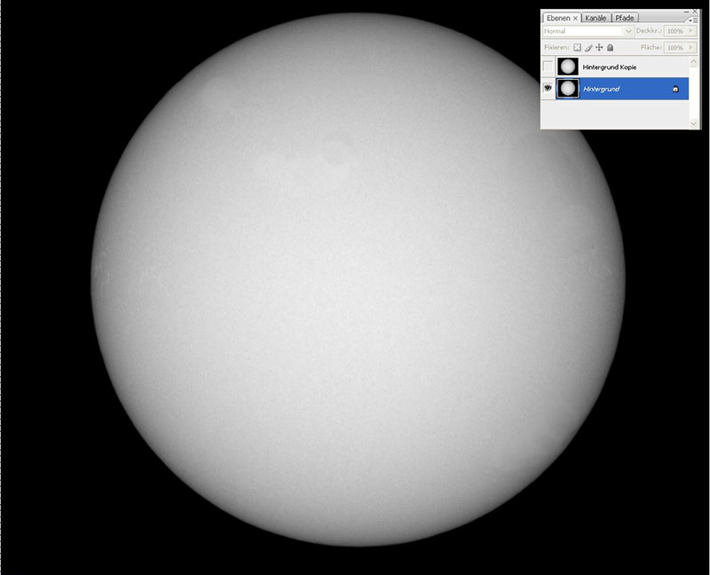

Die nächsten Arbeitschritte dienen dazu, den Helligkeitsgradienten zwischen Zentrum und Rand zu verringern. Dabei soll aber der Kontrast im Detail nicht verringert werden. Dazu wird die Ebene dupliziert. Danach die obere Ebene weggeschaltet und in der unteren die Flecke weggestempelt.
Mit der Pipette in den dunklen Bereich und diesen anschließend auswählen.
Auswahl umdrehen, solange verkleinern, dass sie dicht innerhalb der Sonne zu liegen kommt. Danach weiche Kannte (hier 5 Pixel) setzen.
Danach den Bereich der Auswahl mit „Helligkeit interpolieren“ so glätten, dass keine Strukturen mehr zu sehen sind.
Die Auswahl aufheben und die untere Ebene „umkehren“.
Obere Ebene wieder zuschallten und als aktive Ebene einstellen. Danach Deckkraft au 65 % einstellen. Der Wert wird nicht für jedes Bild stimmen. Da muss man etwas probieren. Ebenen auf Hintergrundebene verbinden.
