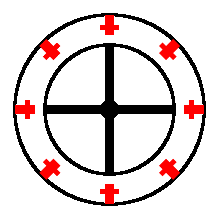

Erstellt 06. November 2011, 23:34
#40217
Hallo Melina,
entschuldige, ich hab mich in letzter Zeit etwas rar gemacht. Ich hab mich jetzt nochmal ganz kurz ins Thema eingelesen.
Tolle Idee mit dem Radiometer :) Man müsste wohl erstmal nachrechnen, bevor man die Sache gleich wieder verwirft. Ich würde mal den (zunächst ganz einfachen) Anfang machen, was mit dem Radiometer selbst erstmal noch nichts zu tun hat. Mal angenommen wir haben eine ringförmige Raumstation mit einem Außenradius [math]r_A = 50 m[/math].
415 Ansichten (8 Kb)
Zuerst mal wollen wir wissen, wie schnell sich diese Station drehen müsste, damit die roten Männchen an der Außenwand entlang laufen könnten und dabei (zumindest mit ihren Füßen) etwa Erdbeschleunigung erfahren. Die Rotationsgeschwindigkeit ergäbe sich zu [math]v_{Rot} = \sqrt{a_R \over r_A} = \sqrt{9,81 \over 50} {m \over s} = 0,4429 {m \over s}[/math], wobei Radialbeschleunigung [math]a_R[/math] = Erdbeschleunigung [math]g[/math]. Es gilt [math]v_{Rot} = 2 \cdot \pi \cdot f[/math]. Somit ergibt sich: [math]f = 0,0705 {1 \over s}[/math]. Die Umdrehungszeit wäre dann [math]T= {1 \over f} = 14,18 s[/math]. Also müsste sich die Station innerhalb von ca. 14 Sekunden einmal um ihre eigene Achse drehen, damit an der Außenwand etwa Erdschwerkraft simuliert wird. Nun müsste man nur noch überlegen, ob sich das mit einem dem Radiometer ähnlichen Aufbau irgendwie realisieren ließe. Weil ich mathematisch / physikalisch allerdings nicht so begabt bin, überlasse ich das gern jemand anderem :pfeif:
Übrigens: Falls sich jemand über die Formeldarstellung wundert, die habe ich gerade mit eingebunden ;)
Erläuterungen dazu findet ihr hier.
Wegen dem "Boden-unter-den-Füßen-verlieren": Ist das wirklich so schlimm? Ich habe mir das eigentlich immer so vorgestellt, dass man einfach ganz normal, so wie oben dargestellt, an den Wänden / auf dem Fußboden entlang laufen kann.

Erstellt 09. November 2011, 14:54
#40231
Falko hat gesagt
Jetzt kommt mal eine Hohlkopffrage… Ich komme bei dieser Formel nicht nach. Weisst du eine Seite, wo sie beschrieben wird?
Vielen Dank

Erstellt 09. November 2011, 22:26
#40232
Also mit [math]\nu_{rot}[/math] ist wohl die Winkelgeschwindigkeit/Kreisfrequenz gemeint. Oft findet man das auch als [math]\omega[/math] bezeichnet. Die Formel lässt sich einfach aus der Zentripetalbeschleunigung herleiten: [math]a_R=\nu_{rot}^2\cdot r=\frac{v^2}{r}[/math]. Das Umformen solltest du hinkriegen.
Die Umdrehungszeit und Frequenz bekommst du aus [math]\nu_{rot}=\frac{\Delta\varphi}{\Delta t}=\frac{2\Pi}{T}=2\Pi\cdot f[/math]. Klar?

Erstellt 12. November 2011, 16:57
#40239
Ich hab jetzt mal eine Brechnun gemacht, weiss aber nicht ob sie stimmt.
Das Objekt darf höchstens einen Durchmesser von 20cm haben. Abzüglich der Plättchen, die das ganze dann antreiben sollen, hat das Ding also etwa einen Radius von 7cm.
Die Formel für die Zentrifugalkraft a ist:
a = (v^2)/r
(Hinweis: (v^2) bedeutet v hoch 2)
Mit den gegeben Massen sieht die Formel so aus:
9,81m/s^2 = v^s/7cm
Mit einer Umstellung kommt man auf folgendes:
82,867cm/s = v
Das bedeutet, dass sich das ganze mit einer Geschwindigkeit von 82,867cm/s drehen muss.
Um jetzt zu berechnen, wie oft sich das Objekt in einer Sekunde drehen muss, rechne ich den Umfang des Objekts durch die Geschwindigkeit, also:
Umdrehungen/s = (2r*(pi))/v
Das ergiebt eine Umdrehung von ca. 0.6 Umdrehungen pro Sekunde.
Ich finde diese Umdrehgeschwinigkeit recht hoch. Wenn man nur einen Radius von 3cm nimmt, müsste es sich nur 0.35 mal pro Sekunde um die eigene Achse drehen.
Hab ich da irgendwo einen grundlegenden Fehler gemacht?

Erstellt 13. November 2011, 21:43
#40240
Hallo Melina,
mir ist gerade aufgefallen, dass ich oben ein paar ganz peinliche Fehler eingebaut habe. Und zwar folgt aus [math]a_R = {v^2 \over r_A} \Rightarrow v_{Rot} = \sqrt{a_R \cdot r_A} = \sqrt{9,81 \cdot 50} {m \over s} = 22,1472 {m \over s}[/math], Einheitenprobe: [math][v] = \sqrt{{m \over s^2} \cdot m} = {m \over s}[/math]. Und dann geht es weiter: [math]v_{Rot} = 2 \cdot \pi \cdot f \cdot r_A \Rightarrow f = {v_{Rot} \over {2 \cdot \pi \cdot r_A}}[/math], Einheitenprobe [math][f] = {{m \over s} \over m} = {1 \over s}[/math]. [math]f = {22,1472 \over {2 \cdot \pi \cdot 50}} {1 \over s} = 0,07 {1 \over s}[/math]. Damit ist [math]T = 14,28 s[/math]. Interessanterweise kommt fast das selbe Ergebnis raus wie oben :rolleyes: Aber so sollte es jetzt passen.
Und nun man zu deiner Rechnung
Lulu hat gesagt
Die Formel für die Zentrifugalkraft a ist: -> das ist die Radialbeschleunigung
a = (v^2)/r
9,81m/s^2 = v^s/7cm -> Vorsicht: durch den Radius teilen, also durch 3,5 cm
82,867cm/s = v -> dann komme ich auf v = 58,596 cm/s
Umdrehungen/s = (2r*(pi))/v -> hier hast du einen Dreher: [math]{Umdrehungen \over s} = {v \over {2 \cdot r \cdot \pi}}[/math]
Das ergiebt eine Umdrehung von ca. 0.6 Umdrehungen pro Sekunde. -> nun komme ich auf 2,66 Umdrehungen pro Sekunde oder 0,37 Sekunden pro Umlauf
Ich finde diese Umdrehgeschwinigkeit recht hoch. Wenn man nur einen Radius von 3cm nimmt, müsste es sich nur 0.35 mal pro Sekunde um die eigene Achse drehen. -> wie kommst du denn auf die 0,35 ???
Liene Grüsse
Melina
P.S. entschuldigt bitte die fürchterliche Darstellung…:confused:
Hat irgendjemand Einwände? :D
