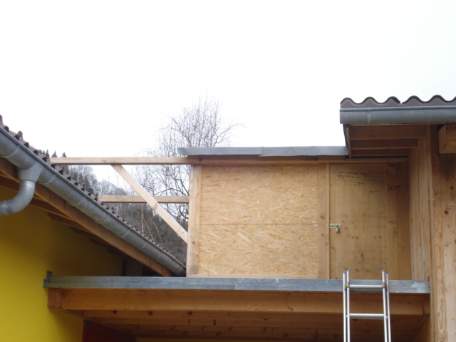

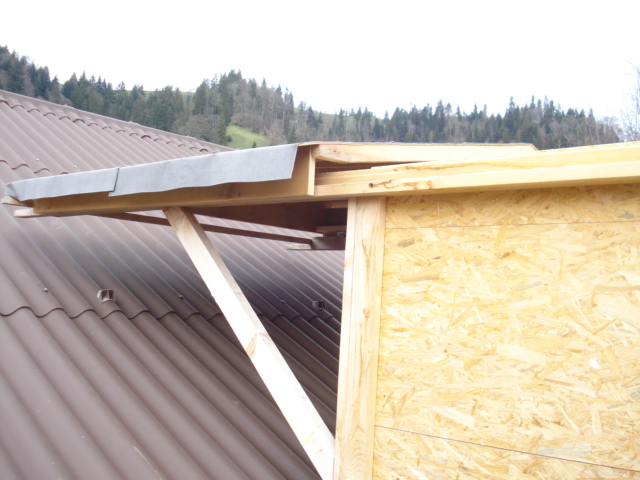

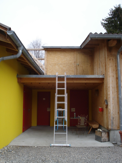

#40667
Hallo zusammen
Hier sind jetzt endlich die Bilder :-)
Dazu kann man ja nicht mehr viel sagen.
503 Ansichten (151 Kb) 480 Ansichten (141 Kb) 436 Ansichten (158 Kb)

#40674
Cool! Sieht sehr hübsch aus! Hast au auch Bilder von drinnen?
Erstellt 21. April 2012, 07:07
#40686
Ja, bitte Bilder von innen!
Von außen schauts ja schonmal super aus! Als du meintest, die Sternwarte entstand in einer Woche, stellte ich mir schon etwas mehr Provisorium vor, aber das schaut von außen ja schonmal tiptop und gut durchdacht aus.  :up:
