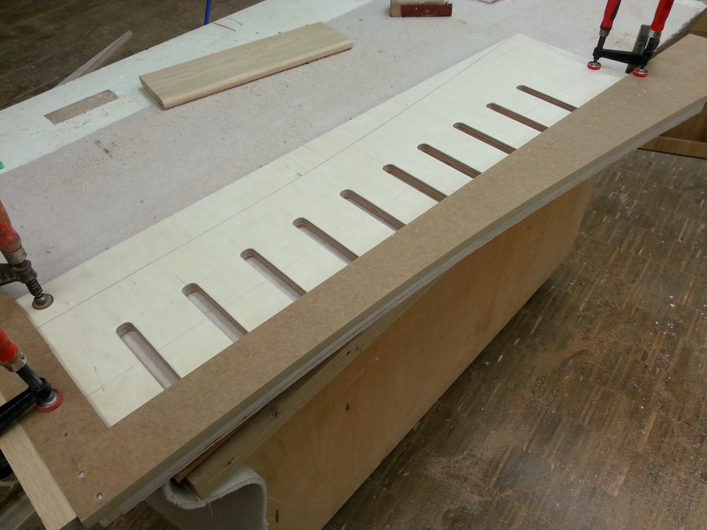

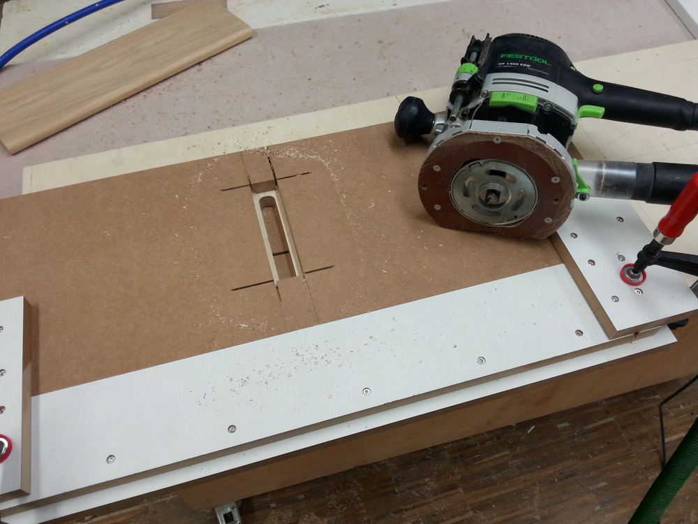

1. Nuten für Sitzbrett fräsen.
2. Nachdem die Kanten der Ausschnitte gerundet waren ging es an die äußere Form, damit das Teil zum einen leichter wird und zum anderen besser aussieht. Mittels Schablone wurde ein Bogen angefräst. Für die Rückseite diente mir dann die fertige Vorderseite als Schablone. Bei dieser Art zu fräsen braucht man einen Fräser mit intigriertem Kopierring. Dann kann man schöne 1:1 Kopien von der Schablone herstellen.

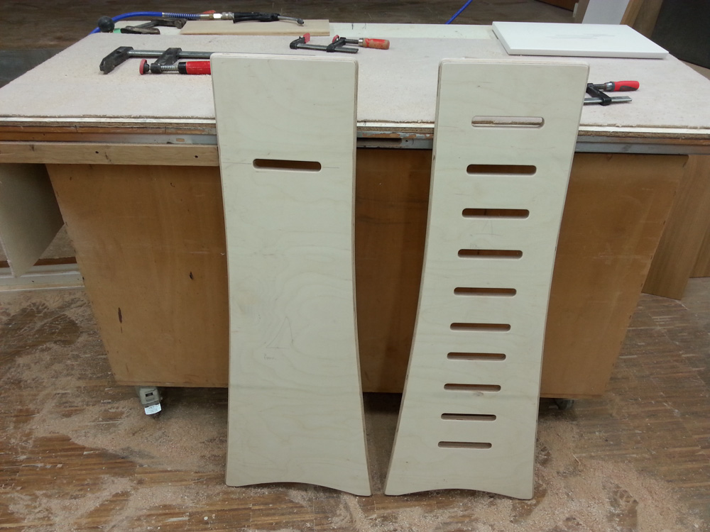

3. Die Rundung an den "Füßen" wurde ebenfalls mittels Schablone gefräst.
4. Zum Schluss wurden noch die Außenkanten gerundet, damit man den Stuhl gut anfassen kann.
Fazit Tag 1: Hier sieht man den größten Fortschritt. Nach 4 Stunden incl. Schablonenbau sind die beiden Teile fertig.

Fräsen der Nuten für das Sitzbrett mit Oberfräse und Kopierring

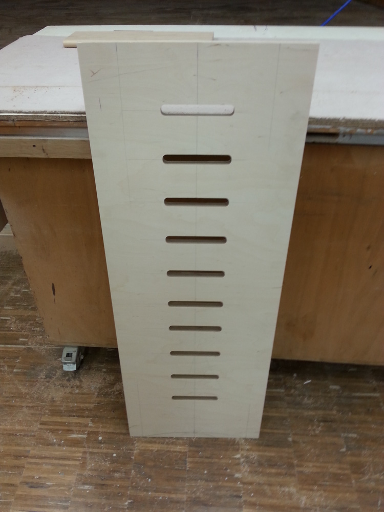

Die fertige Vorderseite

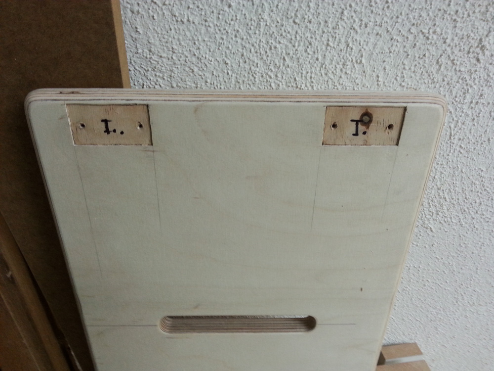

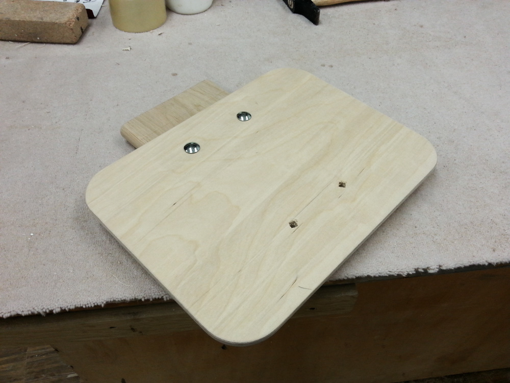

- Sitzbrett zuschneiden (9mm Multiplex), Ecken rund schleifen, Kante runden.

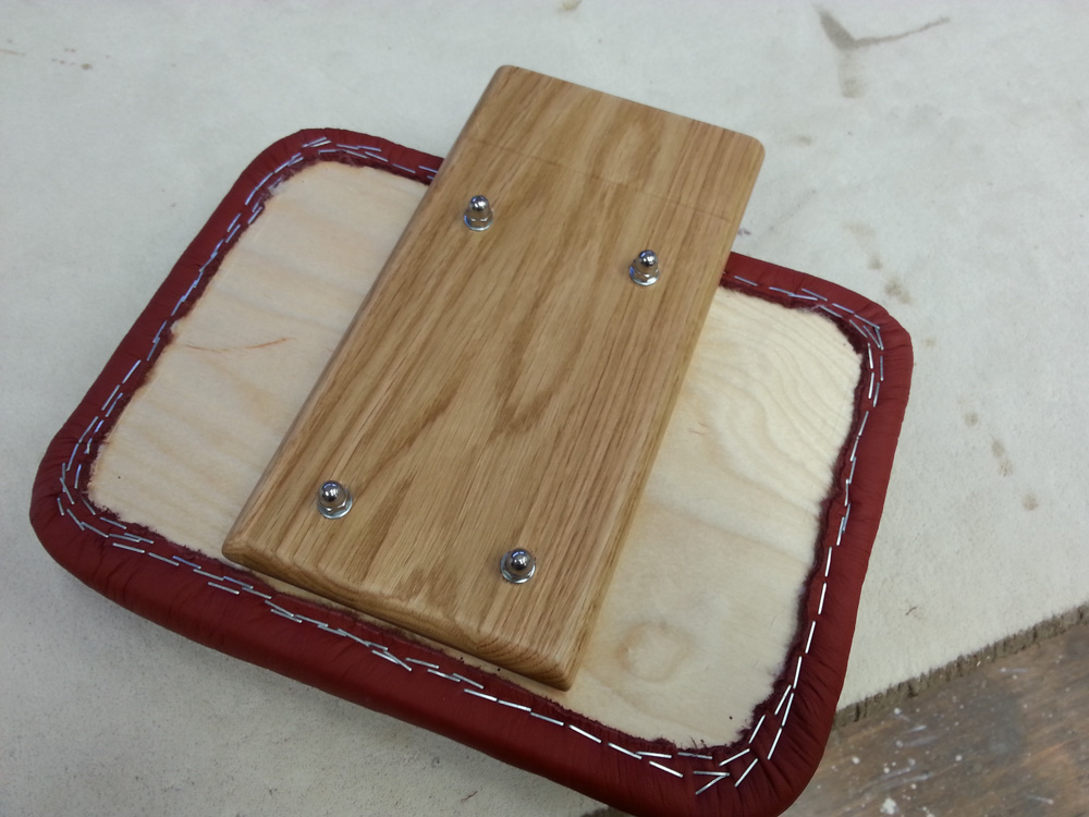

   Das Sitzbrett mit dem Polster ist dabei mit Schlossschrauben auf eine massive Eichenleiste geschraubt. Ein Vorabtest ergab, dass eine durchgehende 18mm Multiplexplatte ohne Stabilisatoren nicht ausreichend stabil gegen Duchbrechen ist.

Sitzbrett roh
Sitzbrett roh

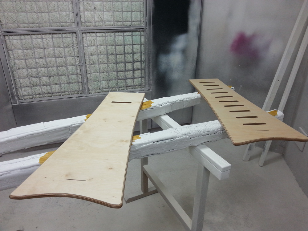

Do, 19.9.

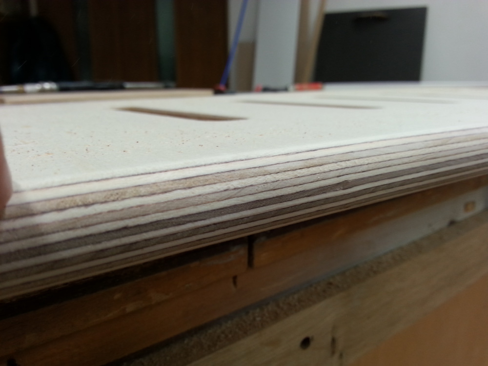

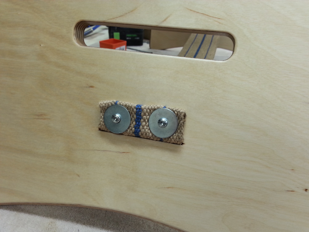

- Schlitze sägen für den Spanngurt (Multimaster mit Anschlagshölzchen)
- alle Teile schleifen (120er Körnung mit dem Exzenter, die Rundungen von Hand mit Körnung 150-180)
- Grundieren mit spezieller farbloser Füllgrundierung. Die verwenden wir sonst für Bad-Waschtischplatten aus Holz oder andere Teile in Feuchträumen.
Alles zusammengerechnet auch ca. 3 Stunden.
im Lackierraum
im Lackierraum

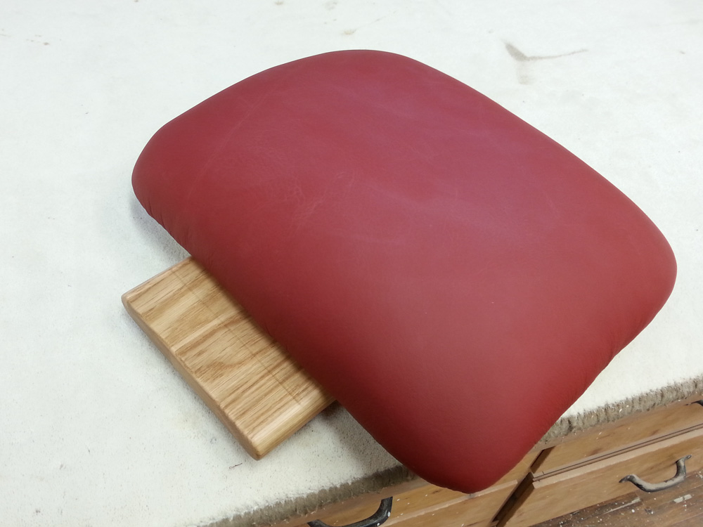

- parallel dazu (in den Trocknungszeiten) beziehen des Sitzpolsters. Das rote Leder habe ich für'n Bier vom Polsterer in Nachbarort bekommen :-)
  Den Schaumstoff hatten wir noch im Lager. Insgesamt sind da jetzt 6cm Schaumstoff und eine Lage Polstervlies drin.

Polster I
Polster I
Polster II
Polster II
Gurt
Gurt

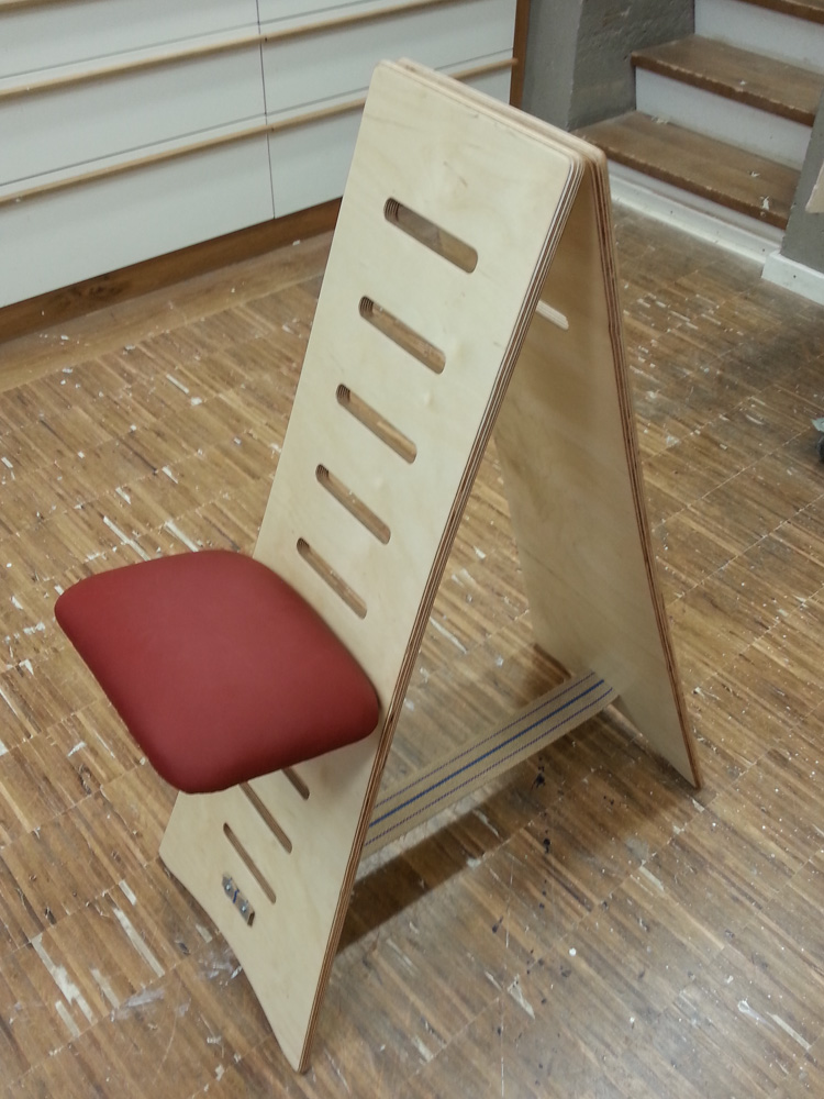

fertig =)
fertig =)

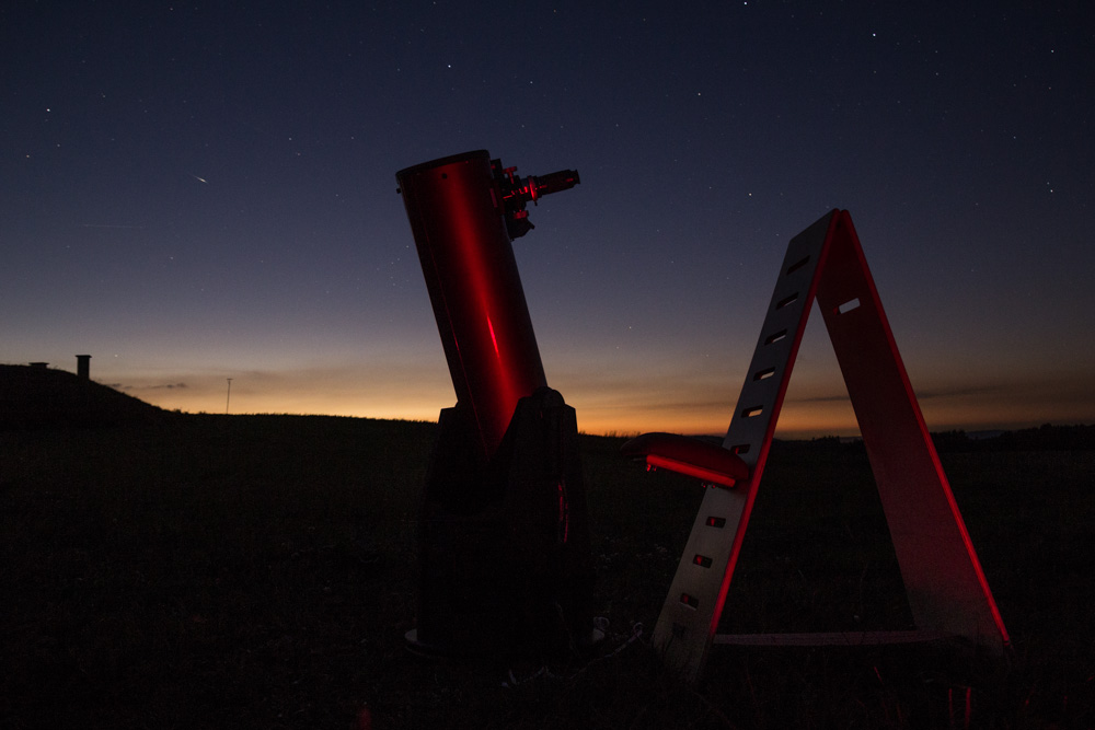

Den ersten Praxistest musste der Stuhl dann noch am selben Abend unter Sternen- und Mondhimmel bestehen.
Funktioniert prima, jedoch neigt er in den unteren Sitzpositionen zum kippen nach vorne, wo man allerdings leicht etwas gegendrücken kann. Bei normalen Höhen ist alles prima.
im Feld, zwei Tage später
