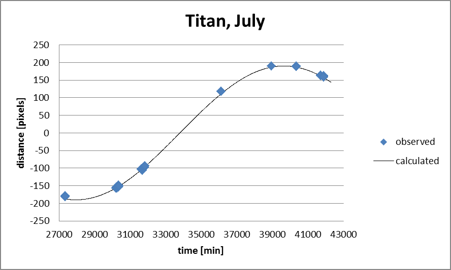

Das Teleskop, das ich verwendet habe ist mein Skywatcher 20/1000 Newton-Teleskop. Ich habe dann an mehreren Abenden Fotos von den Planeten gemacht. Es waren keine "schönen" Fotos, also der Planet war überbelichtet und eine Nachführung hatte ich auch nicht. Wichtig war nur, dass die Monde sichtbar waren und alles möglichst punktförmig ist. Mit GIMP habe ich dann aus jedem Foto die Koordinaten vom Planet und der Monde herausgelesen. Bei Jupiter habe ich alle vier Galileischen Monde verwendet, bei Saturn nur Titan. Aus den Pixel Koordinaten kann man dann die Elongation zwischen Planet und Mond berechnen (bei Saturn musste ich noch eine Koordinatentransformation machen, da dort die Mondbewegung zweidimensional ist, ich aber nur mit einer eindimensionalen Bewegung etwas anfangen kann). Da sich die Elongation wie eine Sinus-Schwingung verhält kann man nun mit eienr Regressionsanalyse die Orbit-Eigenschaften bestimmen. Die Amplitude der Sinus-Schwingung ist die Distanz, in der der Mond den Planeten umkreist, und die Periode ist die Zeit, die er dafür benötigt. Ich habe euch als Beispiel ein Bild der gefitteten Sinuskurve von Titan angehängt.

Die Messpunkte von Titan mit der gefitteten Sinuskurve
