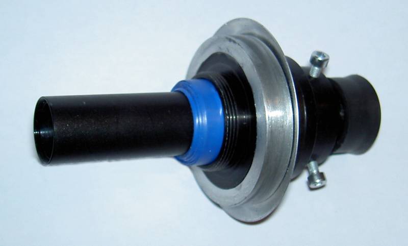

> vielleicht auch die Parallelität zur RA-Achse der Monti
Das war nicht mein Problem. Allerdings kann man da bei den gängigen Polsuchern  die Justierbarkeit noch wesentlich verbessern. Ich suche mal ein Bild davon raus, wie ich meinen umgebaut habe. Im original Zustand ist der Weg zwischen Einstellschrauben und Drehpunkt sehr kurz, nur wenige Millimeter. Ich habe das so verändert, das dieser Weg fast drei Zentimeter beträgt. Dadurch läßt sich der Polsucher wesentlich einfache parallel zur RA Achse stellen und die Einstellung ist auch deutlich stabiler.

AW: M44 und M81/82
Erstellt 13. Mai 2005, 19:17
#12894
Hallo Falko,
ich habe mal ein Bild von meinem Polsucher raus gesucht. Den Gummiring habe ich entfernt, Drehpunkt ist jetzt das blaue Plasteband. Die original Schrauben für die Justierung habe ich gegen Imbusschrauben  ausgetauscht. Geht besser als sie Rändelschrauben, die mal drinnen waren.
Mit freundlichen Grüßen
Hans-Ulrich
