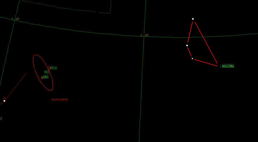

WOW, tolles Ergebniss für deine Ausrüstung.
Ist aber auch ein wirklich helles Kerlchen.
Zum Auffinden: Ab 50facher Vergrößerung springt das Scheibchen eigentlich sofort hervor. Der PN kann auch relativ Leicht dank drei 4mag Sterne in der Nähe gefunden werden. Näherungsweiße beschreiben sie ein Trapez.
Guckstu auch Karte im Anhang. Wenn man ein Okular mit großem gesichtsfeld benutzt kann man das Teil ziemlich genau Pi mal Daumen einstellen. Wenns nicht direkt im Gesichtsfeld landet hilft meistens ein kurzes Absuchen der näheren Umgebung. Ist eigentlich ein ziemlich guter Weg den Blue Snowball aufzufinden.

tolles Bild. Mal schauen ob ich das auch hinbekomme. Ach ja, danke Christian für die Karte die kann man gut gebrauchen. Man gibt es da oben viele Objekte :-)

@Christian: Danke für die Karte! So in der Art habe ich mich auch mehr oder minder an ihn rangeangelt, halt per Telrad ;)
