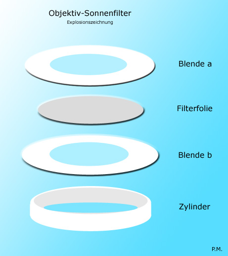

ich bin zwar eher ein Selbstbaumuffel, aber Sonnenfilter hab ich in meinem Astronomenleben schon einige gebaut…
Die einfachste, sicherste und beste Lösung ist nach meiner Erfahrung folgende: SIEHE BILD
Die Sonnenfilterfolie wird einfach flach zwischen zwei Lochblenden gelegt, welche miteinander verklebt werden.
Blende a:
- Durchmesser kann ruhig weitaus größer als Objektiv-/Tubusdurchmesser sein (-> Sonnenschirm-Effekt, schützt vor rotem Kopf bei längeren "Sessions"… ;))
- Loch muss kleiner als Objektivdurchmesser und kleiner als die Fläche der darunter liegenden Filterfolie sein
Blende b:
- kann mit Blende b deckungsgleich sein
Folie:
- liegt flach zwischen beiden, miteinander verklebten Blenden
- sollte großzügig beide Blendenöffnungen abdecken
Zylinder:
- wird konzentrisch an der Blende b befestigt
- Durchmesser größer oder gleich dem Objektivdurchmesser/Apertur des Teleskops (garantiert festen Sitz - bei Bedarf kann Klebeband für eine noch sicherere Verbindung zwischen Filter und Teleskop sorgen)
Material:
Einfache Pappe reicht vollkommen aus, ist günstig und einfach zu bearbeiten.
Vor Feuchtigkeit braucht man auch keine Angst zu haben, denn wenn die Sonne scheint, ist es in der Regel immer trocken und warm…
Den Aufwand mit anderen Materialien kann man sich also getrost sparen!
Zu den Glas-Sonnenfiltern:
Wer das entsprechende Kleingeld auf der Seite hat, kann sich diesen Luxus gerne leisten. Allerdings konnte ich zwischen Glasfiltern und Folienfiltern - zumindest visuell - nicht den geringsten Unterschied in der Abbildung feststellen. Auch Wellen in der Filterfolie (sind in der Regel nicht zu vermeiden) wirken sich meiner Erfahrung nach überhaupt nicht auf die Beobachtung aus…
Einziger Vorteil, den ein Glasfilter wirklich bietet, ist daher wohl nur, dass er nicht so leicht löchrig werden kann bzw. einen Riss bekommt. Aber bei entsprechend sorgfältiger Aufbewahrung/Handhabung lassen sich solche Schäden auch bei Folienfiltern leicht vermeiden… (um sicherzugehen, sollte man einen Folienfilter auch vor jedem Gebrauch auf mögliche Risse/Löcher überprüfen)
Ich habe meinen ersten Sonnenfilter so für meinen 8"-Newton vor gut 5 Jahren gebaut und das Teil ist noch immer im Einsatz. Meinen letzten Filter habe ich für den Venustransit gebaut. Der ist noch ein paar Nummern größer (für den 12" SC) und sogar in 4fach Scheinerblenden-Ausführung… ;)

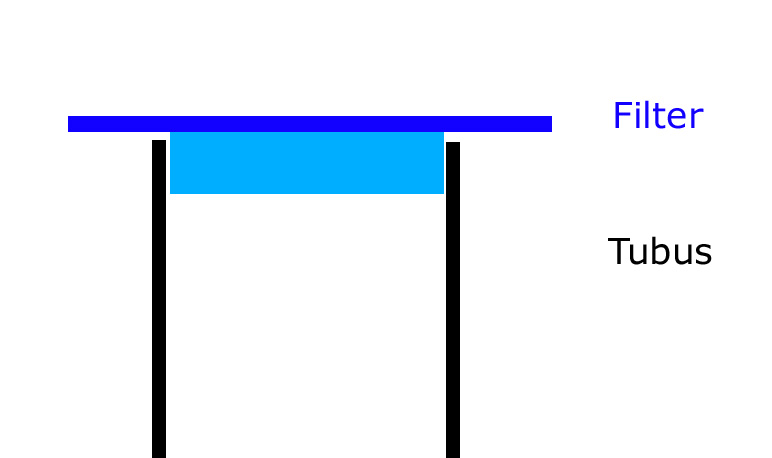

WICHTIG
Zum Zylinder:
Dieser wird nicht etwa über die Teleskopöffnung gestülpt, wie eine Taukappe, sondern wird in die Teleskopöffnung hineingesteckt, d.h., der Zylinderdurchmesser ist maximal so groß wie der Innendurchmesser des Tubus´.
