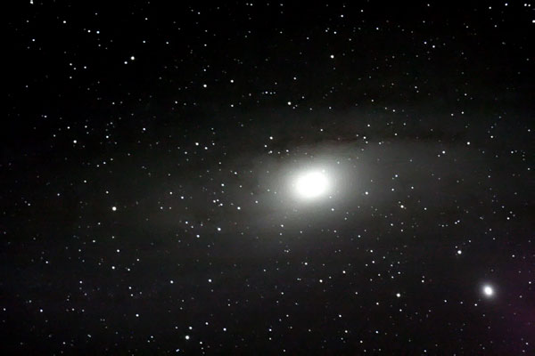

Ich habe gerade mal eines meiner Rohbilder von der Andromedagalaxie hochgeladen… es ist vom 10.12.2006:
Insgesamt nahm ich 14x (!) die Andromedagalaxie hintereinander auf und jede Aufnahme belichtete ich bei einer Empfindlichkeit von 400 ISO über 12 Minuten. Einige Aufnahmen waren sogar länger belichtet und so hatte ich zu guter letzt fast 3 Stunden das Teleskop auf die Andromedagalaxie gerichtet.
Dann kam die Bildbearbeitung. Die grundlegenden Schritte sind: Den (bei mir: braunen) Himmelshintergrund dunkler zu machen, die 14 Aufnahmen übereinander legen um das Rauschen zu reduzieren, spielen mit Gradationskurven und Tonwertkorrektur.
Das war dann das Ergebnis:
Jetzt vergleiche mal dein Rohbild von M31 mit meinem. Dir fehlen einfach mehr Bildinformationen, welche du letztendlich nur mit mehr Belichtungszeit erreichen kannst! Das Rauschen bekämpft man, indem man das gleiche Objekt mehrmals aufnimmt und die Aufnahmen übereinander legt (mittelt). Mehr als 800 ISO Empfindlichkeit sollte man nicht verwenden!
Natürlich muss die ganze Geschichte nachgeführt werden. Dazu benötigt man ein Leitrohr (hierfür eignet sich dein 90mm Mak perfekt!), Leitrohrschellen, damit man das Leitrohr auf (oder neben) dem Aufnahmeteleskop befestigen kann, eventuell einen Zenitspiegel und ein am besten beleuchtetes Doppelfadenkreuzokular. Nur so bekommt man letztendlich runde Sterne. Alternativ kann man einen Autoguider nehmen, welcher diese an sich dumme Arbeit für einem übernimmt, allerdings ist das wieder mit Kosten und einem großen Stromverbrauch für Laptop und Co. verbunden.

Im Anhang habe ich mich mal an seinem M31 ausgetobt. Mehr geht nicht, da die Aufnahme zu wenig verwendbare Informationen enthält und nicht sehr stark bearbeitet werden kann, da ansonsten das Bildrauschen zu sehr durchkommt. Meine Bearbeitung ist sowieso schon wieder fast zu übertrieben… unten rechts sieht man bereits das Verstärkerglühen des 350D-Bildsensors. Martin hat außerdem 1600 ISO verwendet und das ist zu viel, um großartig etwas aus einer einzigen Aufnahme heraus holen zu können.
Wie gesagt, erst die anderen genannten Probleme lösen und dann können wir über Bildbearbeitung weiterreden.
