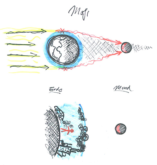

Siehe Skizze (hab grad Mittagspause… ;))

mit deiner Skizze hast Du mir Arbeit erspart, die wollte ich auch gerade machen. Trotzdem unterliegst Du da einem Denkfehler.
Ich habe mal vorhin nachgerechnet, welche Strecke ein Lichtstrahl in der Atmosphäre zurücklegen muss, um dann als gebeugter oder gestreuter Strahl den Mond zu beleuchten. Ich wollte es selber erst nicht glauben und habe es mehrere Male nachgerechnet. Nimmt man die Stärke der aktiven Schicht der Atmosphäre mit 5 Km an, dann muss ein Strahl, der die Erde tangiert, 500 Km in diesem Bereich zurücklegen. Das ist also das Hundertfache der Strecke die dann das reflektierte Licht auf dem Rückweg zu Dir durch die Lufthülle muss. Und nur dieses Licht, welches durch die Lufthülle gebeugt wurde, erhellt den Mond.
Je tiefer ein Lichtstrahl  in die Atmosphäre eintaucht, desto mehr wird er gebeugt und desto größer ist der Anteil des Lichtes, das den Mond erreicht. Allerdings wird es dann natürlich auch stärker gedämpft, was den oben beschriebenen Prozess wieder entgegengesetzt beeinflusst.
Wenn aber eine Wolke genau über Dir ist, kommt natürlich nichts mehr an, aber darum ging es glaube nicht bei dieser Diskussion.

Hans_Ulrich;107817 hat gesagt
Doch, genau darum geht´s mir eigentlich - darin liegt unser Missverständnis.
Du bzw. ihr meint die "absolute" Mondhelligkeit, hervorgerufen durch das Sonnenlicht, welches den Mond erreicht.
Ich meine dagegen die scheinbare Mondhelligkeit, die auch entscheidend vom Verschmutzungsgrad der Luft direkt über meinem Beobachtungsort abhängt. Und von meinem Standort aus kann ich nun mal sagen, dass die Luft zum Zeitpunkt der Mofi sauber war und der Mond trotzdem dunkler als erwartet. Deswegen kann eine verschmutzte Atmosphäre alleine nicht verantwortlich für die geringe Mondhelligkeit gewesen sein, wie Herr Steinicke es mit seiner gewagten These pauschal für jeden Ort folgert.

sortieren wir mal alles der Reihe nach, sonst werden wir uns nie einig.
Wir sprechen von der Helligkeit des Mondes während der Zeit, in der er im Kernschatten war, richtig?
In dieser Zeit wird er nur durch das Sonnenlicht angestrahlt, dass mehrere hundert Kilometer durch die Lufthülle der Erde hinter sich gebracht hat.
(Übrigens ist die Strecke wahrscheinlich durch die auftretende Beugung noch länger)
Bei dir war es klar, also hat das kaum eine Rolle gespielt und die Helligkeit des Mondes hat nur weitestgehend vom ersten Lichtdurchgang (zur Erinnerung so um die 500 Km) abgehangen. Selbst wenn bei Dir die Luftverschmutzung höher gewesen wäre, haben die 500 Km doch einen größeren Einfluss.
Da die Mofi ja von der gesamten Nachthälfte zu sehen war, trifft obige Aussage natürlich für den gesamten Bereich zu.
Das Licht hat den ersten ?Durchgang? in einer Entfernung zwischen 8000 und 12000 Km von deinem Beobachtungsort hinter sich gebracht. Also spiegelt die Mondhelligkeit die Verunreinigung der Luft in diesem Bereich wieder.
Findet die Mofi zu einem anderen Zeitpunkt statt, ist die Luft einer anderen Gegend für den Effekt verantwortlich. Da kann es schon zu deutlichen Unterschieden in der Helligkeit kommen. Diese Unterschiede müssen nicht mit der Entfernung Mond Erde und der daraus entstehenden Helligkeitsunterschiede korrelieren.
