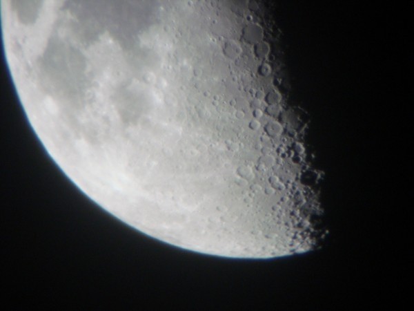

Für viele ist der Einstieg in die Astrofotografie ein Bild des Mondes. Die Kamera wird hinter das Okular gehalten und ein Bild aufgenommen.
Die dabei entstandenen Bilder zeigen meistens einen starken Farbsaum und die Belichtung ist auch nicht optimal. Trotzdem lässt sich auch aus diesen Aufnahmen noch was brauchbares herausholen. Da Einsteiger in der Astrofotografie oft nur auf frei zugängliche Programme zugreifen können, ist nachfolgende Beschreibung auf Gimp zugeschnitten.

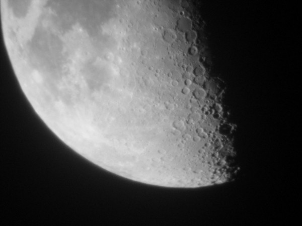

2. Als erstes sollte der Farbsaum entfernt werden. Dazu wird das RGB Bild in ein SW bild und wieder zurück umgewandelt:
Bild, Modus, Graustufen;
Bild, Modus, RGB

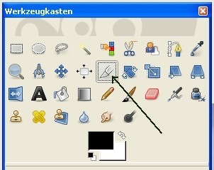

Zum Ausschneiden wird folgendes Werkzeug benutzt:
Noch mal in das Bild geklickt und es wird ausgeschnitten.

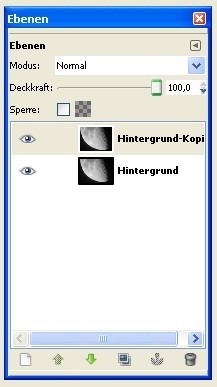

Dazu wird die oberer Ebene dupliziert.
Ebene, Ebene duplizieren

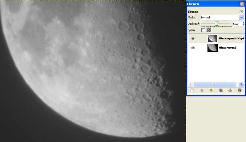

Danach sollte der Dialog Ebenen so aussehen:

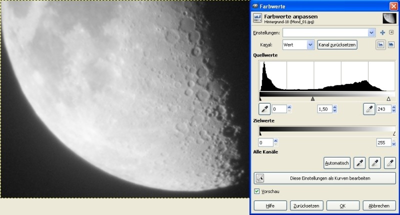

Jetzt bearbeiten wir die untere Ebene. Auf ihr soll der Terminator gut zu sehen sein. Dazu wird das obere „Auge“ weggeklickt und die untere Ebene angeklickt.

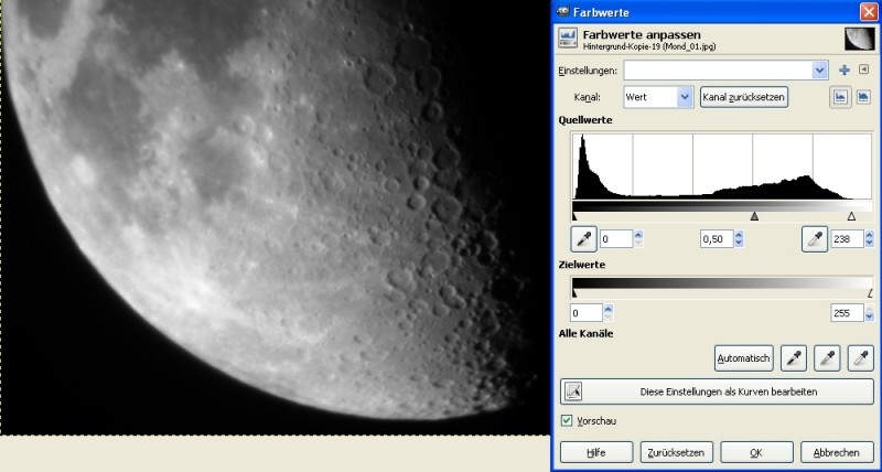

Mit „Farbwerte korrigieren“ (Farben, Werte) erfolgt diese Bearbeitung.
Der Weißwert wird auf 243 gestellt. Damit wird das Bild auf den gesamten Wertevorrat gespreizt.  Der Gammawert auf 1,5. Dieser Wert regelt die Linearität .
Mit „OK“ bestätigen.
Danach noch mal „Farbwerte korrigieren“ öffnen und den weißen Zielwert auf 200 setzen.

Jetzt werden wieder beide ebenen eingeschaltet, die obere aktiviert und die Deckkraft der oberen Ebene auf 50 % eingestellt.

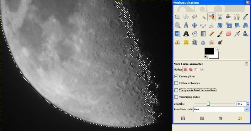

Aus diesem Grund legen wie eine Auswahl auf den Mond, so dass die Ränder nicht geschärft werden.
Dazu wird aus dem „Werkzeugkasten“ „Farbbereiche  auswählen“ aktiviert. Die Kunst besteht jetzt darin, den richtigen Schwellwert einzustellen und eine optimale Stelle im Mond anzuklicken.
Im nächsten Schritt „Auswahl ausblenden“. Ich habe hier 10 Pixel gewählt. „Auswahl ausblenden“ blendet hier nicht die Auswahl aus, sonder setzt eine weiche Kante. Der Begriff ist indem Zusammenhang etwas verwirrend.
Jetzt wird die Auswahl verkleinert. Ich habe 35 Pixel eingestellt. Das ist jetzt aber immer vom konkreten Bild und der Farbauswahl abhängig.

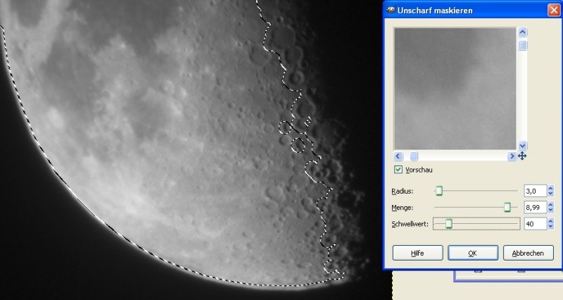

Jetzt können wir „Schärfen“. Dazu Filter, Bild verbessern, unscharf Maskieren aufrufen.
Als Radius ist sicherlich ein Wert zwischen 2 und 3 optimal.
Zwischen „Menge“ und „Schwellwert“ muss man ein Optimum finden. Wenn man überschärft, bilden sich Artefakte. Dieses ist im oberen Bild sehr gut zu sehen. Das untere Bild ist nach meinem Empfinden optimal eingestellt.

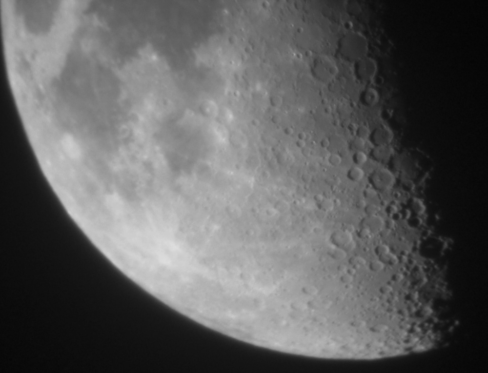

Da mir gerade langweilig ist, hier mal noch eine Ergänzung zur Gimp-Bildbearbeitung. Das Bild war mir etwas zu kontrastarm, deshalb habe ich noch etwas mit der Gradationskurve (oder in Gimp auch Farbkurven genannt) gespielt.
Ebene > Farbe > Kurven
Die Kurve hat am Anfang zwei Punkte, den Schwarzpunkt im linken, unteren Eck und den Weißpunkt im rechten, oberen Eck. Alle Punkte dazwischen kann man frei wählen. Zieht man die Kurve nach unten, wird das Bild dunkler, zieht man sie hoch, wird es heller. Je nachdem kann man also unterschiedliche Bereiche aufhellen oder abdunkeln und so einen stärkeren Kontrast erreichen. Am besten einfach mal etwas rumspielen, für gewöhnlich sind weniger Punkte mehr.
Die Gradationskurve am Anfang
Das Orginalbild
Die Gradationskurve nach der Anpassung
Das fertige Bild
