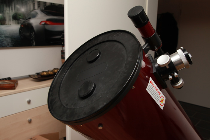

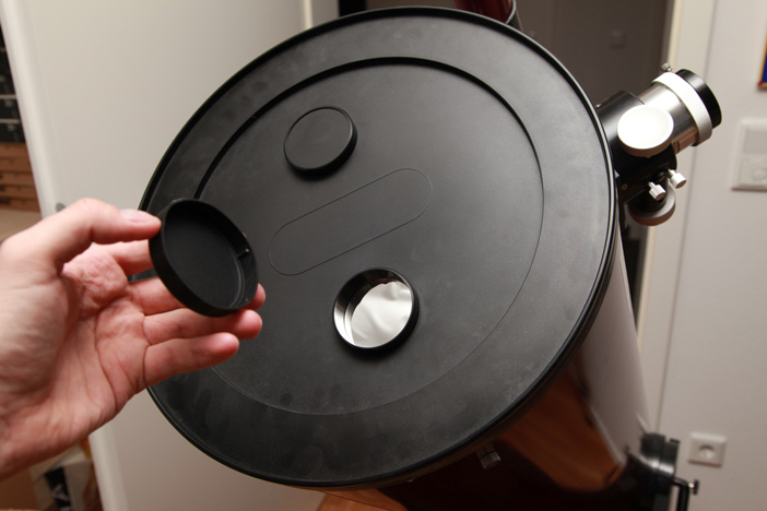

Dann werden wir es noch im Garten ausprobieren,, ich habe vorne am Teleskop gesehen das ich zwei Deckel drauf habe und frage mich warum…
ein Kleiner deckel in der mitte der forderen linse ?? und dann kann ich es auch ganz gross aufmachen was bedeutet es .

Hallo Lara,
könntest Du uns vielleicht ein paar genauere Infos zu deinem Teleskop geben? Ist es ein Linsenteleskop (Refraktor) oder Spiegelteleskop (Reflektor)?
Da du von einer "vorderen Linse" sprichst, gehe ich von einem Refraktor aus.
Wenn ich Dich richtig verstehe, befinden sich an der Objektivabdeckung nochmal ein kleinerer Deckel. Hab das mal bei unserem Teleskop fotografiert, bei mir gibt es zwei kleine Deckel, siehe Anhang - ist es das, was Du meinst?
Nun, diese Deckel sind zunächst nicht sonderlich wichtig - Du kannst die große Abdeckung drauflassen und nur die kleinen Deckel öffnen, um die ganze Teleskopöffnung entsprechend abzublenden. An meinem Beispiel (siehe Bilder im Anhang) siehst Du, dass ich hinter einem der kleinen Deckel eine Sonnenfilterfolie für die Sonnenbeobachtung eingebaut habe. Aber selbst bei der Sonnenbeobachtung würde ich einen Filter empfehlen, der die gesamte Teleskopöffnung bzw. -Objektiv abdeckt - ist natürlich etwas teurer, weil Du einen größeren Filter oder mehr Filterfolie brauchst, aber dann kannst Du auch die volle Leistung/Auflösungsvermögen Deines Teleskops nutzen.
Hoffe, das beantwortet Deine Frage in dieser Sache erstmal.
Den "Halter" interpretiere ich mal als Stativ. Es schadet nicht, wenn ein Stativ gegenüber dem Teleskop etwas massiver und schwerer ist. Die Stabilität wird auch erhöht, wenn die Stativbeine auf mittlerer Höhe etwa über ein "Dreieck" oder Querstreben mit der senkrechten Basis verbunden werden können.
zuletzt geändert: 03. Januar 2014, 00:13 von Peter Maier

Beim Staub auf der Abdeckung bitte wegschauen! ;-) Der zeugt vom überaus häufigen Teleskopeinsatz in letzter Zeit…
