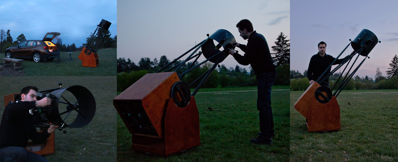

Erster Aufbau des 14,5" GND Dobson, Osterberg Pfünz
Entgegen Murphys Gesetz konnte ich schon kurz nach dem Kauf am Osterwochenende ein Firstlight am Osterberg in Pfünz bei Eichstätt (Naturpark Altmühltal) versuchen. Mit etwas Übung ist das Gerät innerhalb weniger Minuten aufgebaut. Schwierigsten Teil stellt das Aufsetzen des Huts (Zylinder mit Fangspiegel/Spinne, OAZ) dar, das ich inzwischen aber auch ohne zwei weitere Hände hinbekomme. Bei den aktuellen Dobsons befinden sich an den oberen Enden der Gitterrohrstangen jeweils nach innen zeigende Stifte, auf denen der Hut abgesetzt werden kann. So kann der relativ schwere Hut samt Fangspiegel nicht nach unten durchfallen und man kann diesen einfacher festschrauben. Ein Problem, das bei meinem alten Modell jedoch mit etwas Übung leicht in den Griff zu bekommen ist und bei Bedarf durch nachträgliche Modifizierung auch zu beheben ist.
Auch wenn die Gitterohrstangen alle exakt gleich angefertigt wurden, stellte ich nach mehreren Versuchen dennoch fest, dass gewisse Konstellationen leichter zu Verkantungen führten. Daher habe ich nach der optimalen Anordnung gesucht und die Stangen dann ganz "nach alter Sitte" durchnummeriert, um ihre Positionen beim nächsten Aufbau exakt beizubehalten. Beim nächsten Aufbau stellte ich fest, dass die Justierstabilität dadurch auch deutlich verbessert werden kann.
